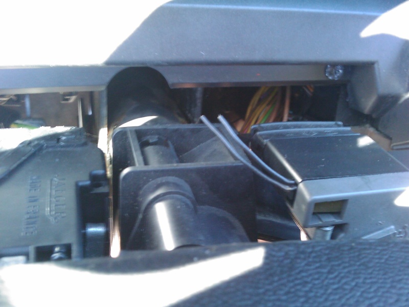

Bonjour à tous, en démontant le cache en dessous du volant je me suis rendu compte que les 2 fils du commodo pour faire défiler les information de l'odb avaient été coupés Confused
Ce n'est pas seulement les fils du commodo, ça va bien plus loin... Et je voudrais savoir ou ces 2 fils vont ?
Et je voulais également savoir à quoi servent ses 2 fils ici (noir et orange) ?
(on peut voir sur la photo que le cache a été arraché Confused , je pense que le gars qui l'avait avant moi a négliger cette 25 Evil or Very Mad )

les fils noir orange muni de cosse plate femelle et ronde femelle sont celle qui servent au régulateur de vitesse ton véhicule en est précablé et si tu regarde a l'emplacement du synthé de parole tu trouvera le connecteur pour le boitier

Donc il est possible de rajouter un régulateur de vitesse sur une baccara turbo ?
et j'aimerai aussi savoir ou vont les 2 fils noirs coupés du commodo ?

si tu trouve les ingrédients a monté tu peut t'équiper du regul de vitesse quand au fil coupé je sais qu'il serve pour l'odb pour changer l'affichage mais ton auto est elle equipé de l'affichage ou de l'aiguille de jauge

Elle est équipé de l'écran digital Smile
Mais je ne sais pas ou ces fils vont ?
