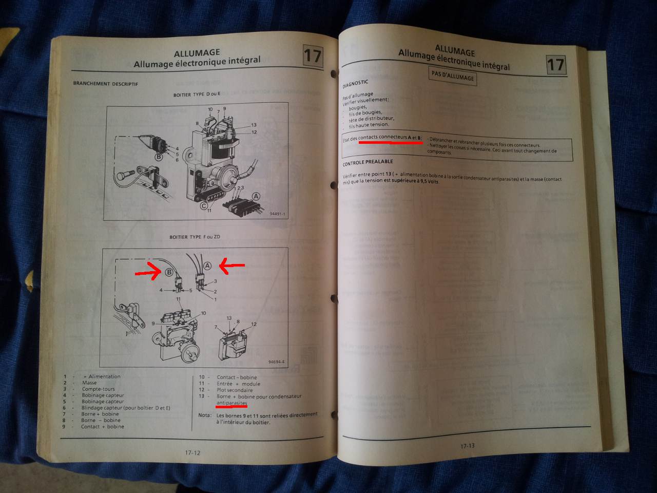

Voici une capture, désolé pour la qualité... Embarassed
besoin d'aide concernant une petite piece Diag_allumage
Tu as les bornes 7 et 8 qui se connectent sur 9 et 10 auxquelles tu n'as pas accès directement.
la 13 ressort, c'est bien la que vient ton fil noir, c'est un antiparasitage (pas indispensable donc, mais c'est mieux de l'avoir!)
et tu as l'alim du dans les connecteurs A et B.
Donc tu nettoies le tout et ça repart. Mr.Red
à vérifier aussi tes fils HT, tête d'allumeur et bougies Wink

Tu es sûr qu'il est connecté sur le "10"?
Le 10 sort du support pour s'enficher sur la bobine. à moins que ce soit inversé sur le schéma.
Toujours est-il que ce petit carré noir est à 99.9% un condensateur qui sert à filtrer les impulsions que la bobine fait pour générer la HT. ça évite donc de retrouver cette impulsion dans tout le circuit électrique, y compris le fameux autoradio.
Pour qu'il fonctionne, il doit être relié entre la masse (visé sur le support, apparemment) et le + de la bobine, broche 13 (reliée à 7 et 9).
là où letaulard à raison c'est que c'est un faux contact quelque part.
Masse ou + ou commande...
Tu le vois bien par toi même ce fil noir alimente rien d'important puisque sans ça fonctionne.
La cause plausible si tu n'a pas du tout touché aux autres connecteurs, c'est que le fait de bouger la fiche a également fait bouger 7 ou 9 et le contact est revenu.
Je te conseillerais donc de démonter la bobine de son support (comme elle est sur le schéma). Tu pourras voir l'état de la connectique 7-9 et 8-10. à mon avis le problème vient d'ici.
M'as-tu suivi? Embarassed
