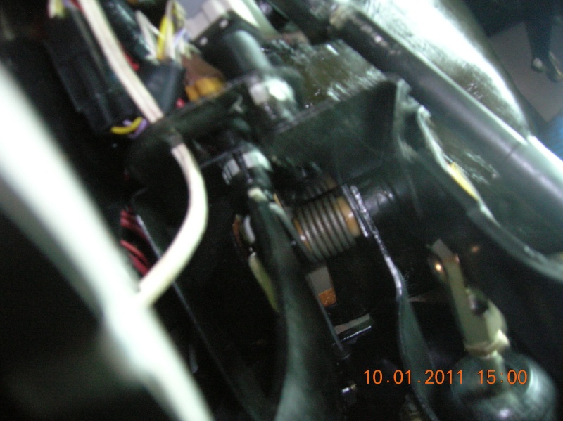

vosgepat Expert
Nombre de messages : 4320 Age : 56 Localisation : La Ligne Bleue des Vosges - jumelée à la plaine d'Alsace Vos autos : R 25 TX - R25 TXI Date d'inscription : 28/11/2008
| Sujet: Re: capteur du regulateur de vitesse et pedale embrayage Lun 10 Jan - 10:46 | |
| Je viens de regarder sur ma TX sans régul. c'est le même que sur la TXI Il y a 2 capteurs pour le frein (régulateur + feux stop) sur le même axe sur la droite. 1 capteur (ou orifice) sur la gauche pour l'embrayage. | |

vosgepat Expert
| Sujet: Re: capteur du regulateur de vitesse et pedale embrayage Lun 10 Jan - 13:27 | |
| C'est pas le Top, mais bon......... La TXI La TX | |
bernard Expert
Nombre de messages : 3255 Age : 109 Vos autos : laguna2 et clio2 Date d'inscription : 07/07/2005
| Sujet: Re: capteur du regulateur de vitesse et pedale embrayage Lun 10 Jan - 14:51 | |
| dommage ont vois pas le départ des 2 pédales du haut sur son axe merci pour l'ami angelus quoi que la 2é photo je pense que l'on vois les 2 pédales sur l'axe elle sont presque a toucher , alors sur celle d'angelus elle sont beaucoup éloigné , donc je pense qu'il na pas encor trouver le bon | |

par contre comme il y a une grande difference, j'espere que l'embrayage va bien tomber avec l'emetteur d'embrayage | |
vosgepat Expert
| Sujet: Re: capteur du regulateur de vitesse et pedale embrayage Lun 10 Jan - 15:17 | |
| C'est vrai, je reconnais qu'elles ne sont pas terrible, mais il faut être acrobate. De plus, je ne sais pas comment ajouter du texte sur les photos Mais de toute façon c'est comme sur les photos de Taz (Qu'on mexplique comment FAIRE ! ) Agelus a bien un montage bidouillé, on diraît qu'elle est fixée sur le plancher. | |

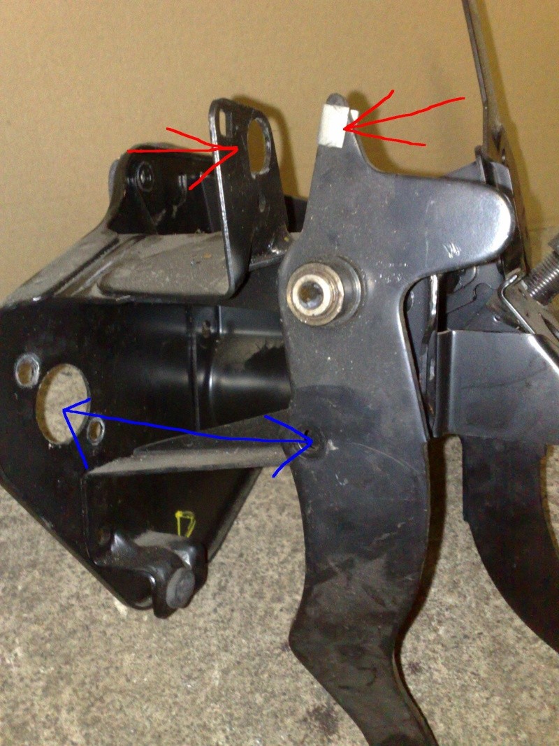

taz40 Expert
Nombre de messages : 7726 Age : 54 Localisation : dax Vos autos : renault 25 turbodiesel 89+renault 25 gtd 89 Date d'inscription : 06/07/2008
| Sujet: Re: capteur du regulateur de vitesse et pedale embrayage Lun 10 Jan - 19:26 | |
bernard Expert
| Sujet: Re: capteur du regulateur de vitesse et pedale embrayage Mar 11 Jan - 5:41 | |
| super taz ! très belle photo , la je pense que l'ami angélus va bien comprendre , donc il lui reste qu'a trouvé cette fameuse pédale | |
angelus_2 connaisseur
Nombre de messages : 653 Age : 47 Localisation : st quentin Vos autos : r25 GTD manager de 88, R25 Baccara de 91 Date d'inscription : 24/08/2009
| Sujet: Re: capteur du regulateur de vitesse et pedale embrayage Mar 11 Jan - 7:07 | |
| merci taz40, c'est tout à fait ça effectivement que je dois avoir
normalement quelqu'un va me revendre un pedalier de v6i+capteur+faisceau j'espere que ça suffira amplement, qu'il ne faillie pas changer le calculateur ou je ne sais quoi encore
merci à tous de votre aide | |

taz40 Expert
| Sujet: Re: capteur du regulateur de vitesse et pedale embrayage Mar 11 Jan - 19:59 | |
| je tiens a m excusé, j ai fais une erreur et j ai mal vu les photos je pense que tu as le bon pedalier mais je vois pas bien j explique la photo de mon pedalier c est celui de la turbo d, la pedale d embrayage passe bien a coté de celle du frein et les 3 contacteurs sont cotes a cotes... c est normal je rapelle que l embrayage est a cable pour la v6 a embrayage hidro, la pedale d embrayage est decalée sur la gauche, et le contacteurs du regulateur, se trouve sur le haut de la pedale...rien a voir avec mon mazout(j ai du mal avec les essences) donc dans les photos qui suivent: pedalier de v6i baccara(embrayage hydro) en rouge, l emplacement du contacteurs du regulateur sur pedale de frein en vert c est la ou il se met quand on a embrayage a cable(ma turbo d par exemple) la pedale passe par la... en bleu, la ou doit se trouver le contacteur de regulateur sur pedale d embrayage sur la photo suivante, en rouge l emplacement du contacteur et en bleu,commande hidro de l embrayage je ne vois pas bien sur ta photo, mais si ta pedale est deportée comme sur ce pedalier, cherche le contacteur sur le haut de la pedale........ désolé encore de mon erreur... | |
bernard Expert
| Sujet: Re: capteur du regulateur de vitesse et pedale embrayage Mer 12 Jan - 5:59 | |
| exact taz sur les 2é a droite ont voi bien l'emplacement du contacteur :: angelus a aucun moment nous montré le haut de son pèdalier pour voir le capteur, donc ont nager dans le brouillard félicitation taz , HS taz tu a un dépôt de pièces | |
| Sujet: Re: capteur du regulateur de vitesse et pedale embrayage Mer 12 Jan - 7:29 | |
| merci TAZ, je vais regarder cela de plus pres, bien que j'ai deja regardé pas mal de fois et que je n'ai rien vu
mais bon maintenant ou je sais regarder je verrais peut être quelquechose
merci c'est precis la en tout cas
