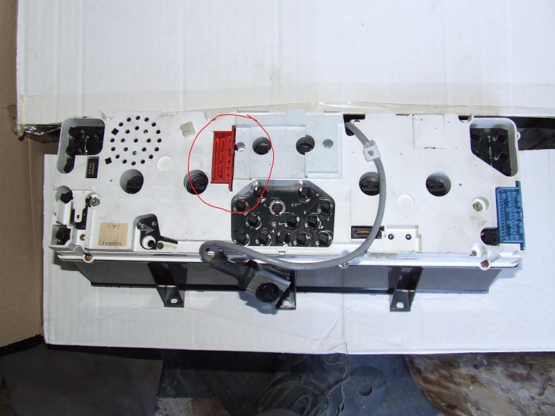

redemonte ton compteur , en enlevant l'afichage de la chaine tu as du defaire accidentellement la cosse deriere le compteur qui commande l'affichage de la conso

Quetzal a écrit:
il n'a pas enlever l'afficheur! juste changer la chaine par un autoradio!Wink
Le fil jaune c'est le +12v après contact accessoire et le fil rouge marron c'est le +12v batterie.
Pour moi, c'est juste une ampoule qui as grillé sur le module de conso.
Regarde si avec une lampe de poche, tu vois l'affichage à cristaux liquide.
exact tu as raison quetzal j'avais pas fait attention ca doit etre juste une ampoule Very Happy
