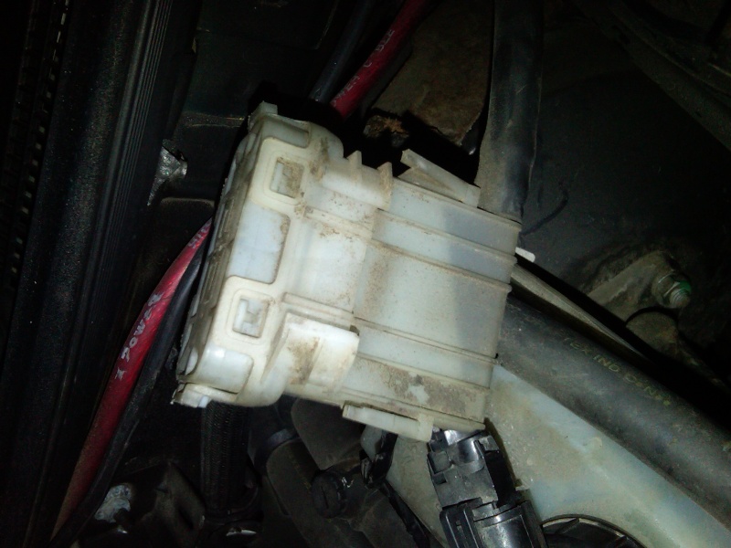

bleuzenn22 débutant
Nombre de messages : 171 Age : 37 Localisation : vitre Vos autos : trafic Date d'inscription : 12/02/2018
 | Sujet: Re: probleme d'embrayage Mar 21 Mai - 19:02 | |
| Salut
bon la mienne a eu la pedale qui ne remontait pas l'autre soir. Le bocal semble bas mais je n'ai pas enlevé la membrane.
Pour remettre du dot4, faut il enlever la membrane ?
après c'est ptet seulement le ressort de rappel qui aurait besoin de lubrifiant et de fonctionner, vu l'immobilisation 2 ans à l'humidité. | |
 | Sujet: Re: probleme d'embrayage Mar 21 Mai - 19:45 | |
| oui,faut virer la menbranne noir en caoutchoux et remettre du liquide de frein
pas trop puisqu'après faut remettre la menbranne et ça risque de dégueuler et niveau corrosivité le liquide de freins,y'a pas mieux….
avant de remettre la manbranne,actionner la pédale pendant 1/2 minutes que la conduite se purge
en rajouter si ça a baissé
ça reste une solution de dépannage qui peut tenir 1 mois comme 2 ans
mais a terme tot ou tard elle rendra l'ame | |
