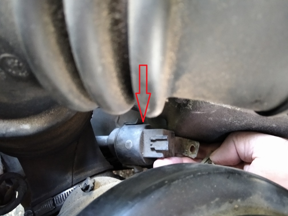

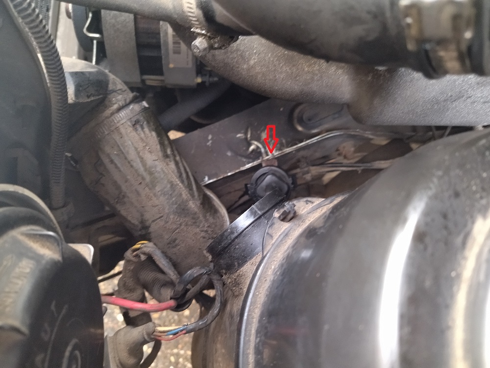

| Bonjour, Un souci qui a vite se régler (j'espère) sur ma 25 TX de 1990, Suis-je sur la bonne catégorie pour ce sujet, je ne sais pas à quoi sert cette pièce (un relai ?) Après démontage du phare, j'ai découvert que la pièce en photo ci-dessous se ballade sans attache, j’ai retrouvé la vis sur le sol qui va avec . Le souci c’est que je ne vois pas où la fixer.    Elle est en relation avec ce nœud ci-dessous  Une petite idée pour aller plus vite avant d’aller voir mon carrossier et le ctr tech ? Merci. | |

| c'est un relais
relais de qui j'en sait rien
doit y avoir dans le coin une feuillure avec un trou ou il etait fixé a la base... | |

| Avec une petite flèche pour m'orienter vers ce coin avec feuillure, ça pourrait m'aider, car, même avec un gros éclairage, je ne vois pas. Il se trouve à cet endroit parce que j'ai retiré le gros tuyau noir pour permettre de dégager plus facilement le phare. A mon avis, il devait être vers l'avant près du phare, mais où mystère non résolu encore, ça va venir, j'espere. Bonne nuit. | |

| Alors d'après ce que je viens de voir dans mes manuels Renault, il se pourrait que ce soit :
* le relais du groupe moto ventilateur ; * le relais du klaxon.
Mais sur la TX, il n'y a pas de klaxon pneumatique.
Essaies de suivre les fils, tu devrais arriver au ventilateur du radiateur. | |

Essaies de suivre les fils, tu devrais arriver au ventilateur du radiateur. Sur la dernière photo, le fil de cette pièce rejoint le groupe de fils qui se trouve sur la dernière photo fleche rouge donc pas très loin du ventilo. Mias je n'ai rien vu à coté. Ceci dit je suis capable de rater un éléphant dans le couloir de mon appartement. J'évite d'ouvrir trop souvent le capot car il y a de nouveau un petit souci avec le câble et je crains qu'il ne me lâche. En fait il vaut mieux être certain de l'endroit où je dois le fixer pour minimiser les risques d'ouverture du capot avant le passage au ctr technique. Après j'aurais le temps de revoir ce sujet. Merci à toi d'être aller voir les manuels, j'ai rien trouvé sur ce que j'ai à la maison. Le souci c'est que ça me bloque pour prendre la tuture et aller voir le carrossier pour mon bas de caisse avant de passer au ctr technique (en croisant les doigts) A+ | |

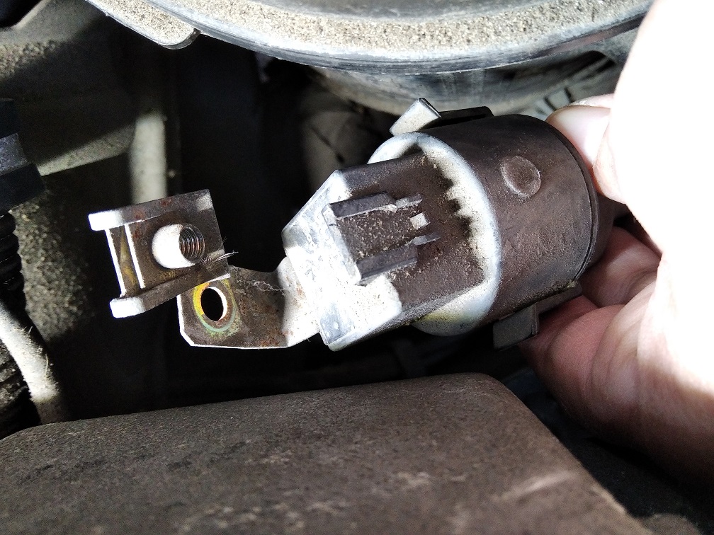

| Bonsoir, Selon un ami ancien mécano de chez Renault (qui m'a expliqué aussi comment la mettre avec son clips), Il semble que ce relais soit ajouté pour une aide à sur le radiateur de refroidissement. Un spécialiste pourra en dire plus. La pièce est enfin fixée à sa bonne place. Voir ci-dessous les photos.   Sujet clos. A+ | |
