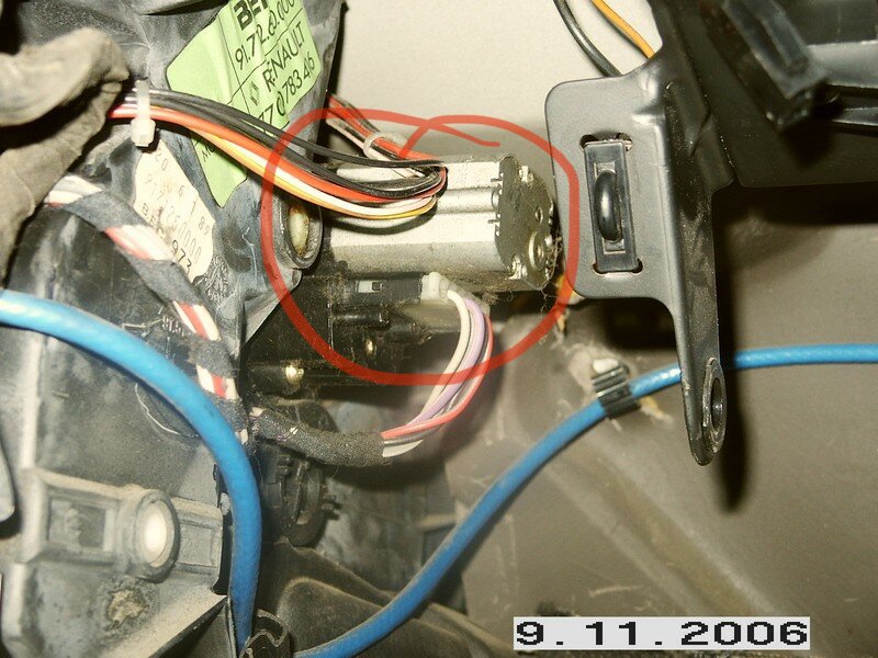

Ok, donc le moteur pas à pas qui contrôle le volet de mixage. Peut tu me dire ou il se trouve ?

Le moteur de mixage se trouve derrière la boîte à gants à gauche.
Tu dois entendre le bruit de ce moteur quand tu vas du mini au maxi pour le chauffage
Plus d'air chaud après remplacement de la distribuation E4532910

Ok, merci pour la photo, tu ressors les archives de 2006 Smile. Je vais tendre l'oreille. Au pire je démonte la boite à gant et écouterais de très près.

Pour le bruit du moteur de mixage. Avec juste le contact allumé sans radio. Tu entends bien si il fonctionne. Smile

Alors j'ai ouvert la boîte à gants, il manque un cache plastique à gauche, donc je vois parfaitement le moteur pas à pas. Il fonctionne nickel, je l'entends.
