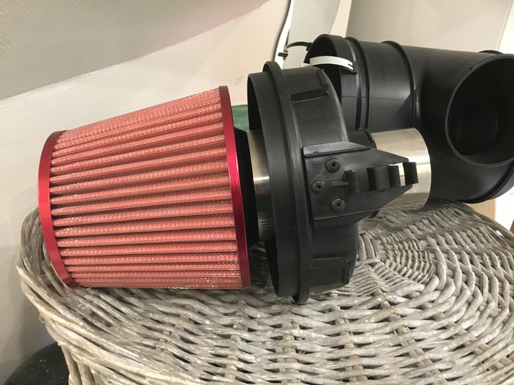

Cherchant une solution filtre à air haute performance pour ma 25 v6 2,8l j’ai trouvé un kit à petit prix sur le net.
L’ensemble m’a coûté environ 15€ et est totalement invisible pour les puristes.
Par contre le rendement est nettement supérieure au filtre papier d’origine.

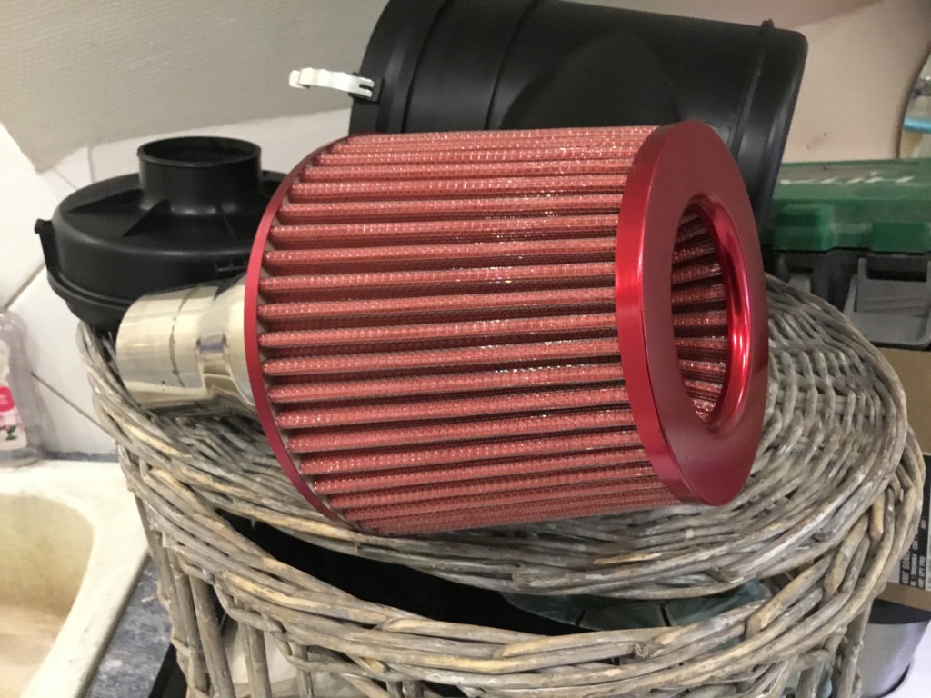

Ce filtre à air conique entre pile poile dans la boîte à air d’origine
Son prix 9€ sur un site chinois ,il est de la même qualité qu un filtre KN ou Green.
Il est à petit prix car c’est un modèle universel vendu à des millions d’exemplaires

Par contre son admission est du diamètre 76 j’ai dû donc incorporer un manchon réducteur 76 sur 63 également acheté sur le même site .Son prix 6€ livraison comprise,pas chère pour une pièce en inox
Kit filtre à air haute performance R25 v6/v6turbo 87a75f10
Kit filtre à air haute performance R25 v6/v6turbo 6acf3710
Si vous le souhaitez je peux mettre les liens pour trouver facilement cet ensemble

Sur nos 25 il faut un réducteur de 3 pouces vers 2,5 pouces soit de 76mm vers 63mm
