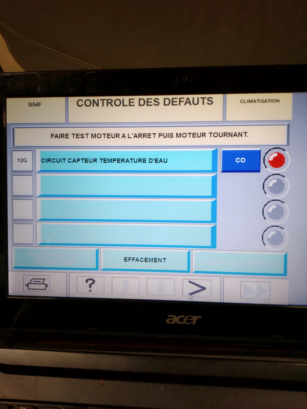

La valise m'indique seulement une erreur dans la climatisationserv et injection 2.5 20v Img_2018
Et n'arrive plus a interroger les calculateurs d'antidémarrage, de gestion des portes et de l'alarme.

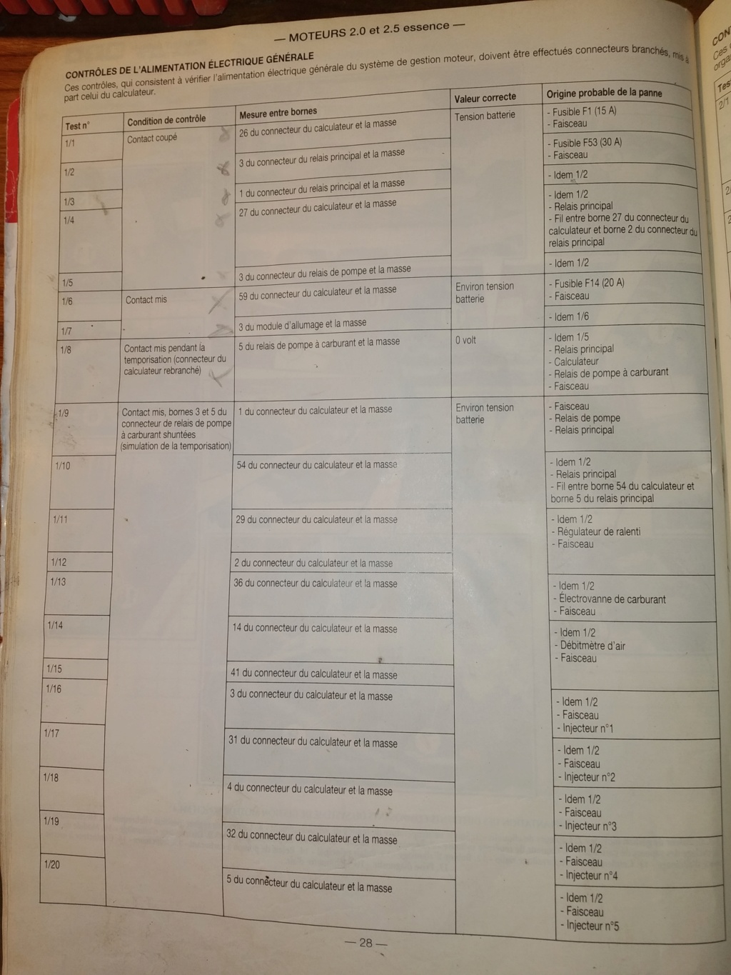

J'ai contrôlé les mesures aux bornes du calculateur et ne trouve pas les valeurs requises de 1/9 à 1/20 suivant la rtaserv et injection 2.5 20v Img_2019
