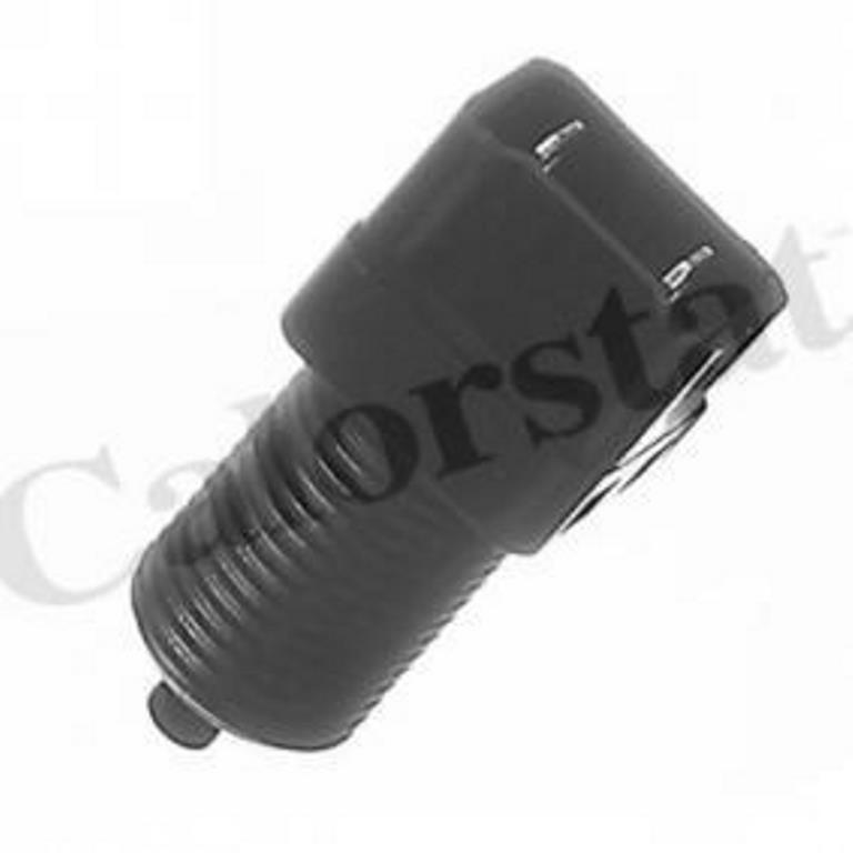

|  C'est bien ceci le contacteur de frein ? | |
 Nombre de messages : 1750 Age : 66 Localisation : PARAY LE MONIAL 71600 BOURGOGNE DU SUD Vos autos : R25 TDX, R25TD, R19 D, 405 SRTD,SAFRANE 2.2dt 2000 Date d'inscription : 07/02/2010
 | Sujet: Re: Problème feux de stop sur ma safrane ???? Lun 30 Déc - 17:40 | |
| Bonsoir à vous toutes et tous, Pour moi cela ressemble plus à une prise (peut être celle qui devrait être connectée, mais dans ce cas la panne doit être permanente et pas aléatoire) à l’interrupteur qui doit s'actionner lorsque l'on appuie sur la pédale de frein. Pour le trouver il suffit de suivre la pédale là où tu appuis pour freiner le corps de la pédale son axe de rotation et normalement après tu dois trouver ce fameux interrupteur de mémoire de couleur blanche !!! Ça doit ressembler à ça : https://www.piecesauto.fr/marque-automobile/pieces-detachees-renault/safrane-ii-b54/5643/12348/interrupteur-des-feux-de-freins.html Sa fixation doit être réalisée au travers d'un alésage de 16mm et cet interupteur à fermeture est fixé par son pas de vis sûrement avec un (écrou sûrement en plastique) de chaque côté afin de pouvoir le régler OFF sans action sur la pédale de frein et sur ON dès que l'on appuie légèrement sur la pédale de frein. Mais sur ta photo on ne voit aucun actionneur de la pédale frein qui ferait changer d'état de ce contact lorsque l'on appuierait dessus !! Le mieux serait une photo, mais il me faut sortir et il fait froid maintenant !!  Il ne faut surtout retenir le mot CALORSTAT qui a rien à voir avec cet interrupteur. https://www.automecanik.com/blog-pieces-auto/conseils/interrupteur-des-feux-de-freins Je suis sorti pour aller prendre une photo, mais pas facile d'accès si l'on ne démonte pas certaines pièces qui le cachent !!

espace 51 connaisseur
 Nombre de messages : 919 Age : 70 Localisation : champagne-ardennes 51150 Vos autos : r 25 gts 1985, fuego gts 1984 Date d'inscription : 07/06/2015
 | Sujet: Re: Problème feux de stop sur ma safrane ???? Lun 30 Déc - 22:21 | |
| tu regarde en appuyant sur la pédale il est peut-être mort? oui cela doit être bien lui !!!

 | Sujet: Re: Problème feux de stop sur ma safrane ???? Ven 3 Jan - 17:36 | |
| c'est celui là mais sur la mienne ca venait pas de là, ca venait du fil qui va derriere | |
