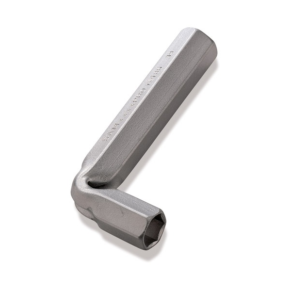

 | Sujet: Re: Pb avec une clef à bougie Mer 18 Déc - 22:24 | |
| Slt, pour ma 25 gts j'ai acheter ça.  | |

 Cette clef me semble trop petite sur sa partie courte pour aller sur un j7r où les bougies sont dans une espace assez profond. | |
 | Sujet: Re: Pb avec une clef à bougie Jeu 19 Déc - 16:58 | |
Peut être utilise-t-il la partie longue pour aller chercher la bougie et aidé d'une clé à pipe introduite dans la partie courte en guise de levier !!

| Dans ce cas ça veut dire 6 pans de chaque côté. Il ne reste plus qu'à attendre sa confirmation. | |

| oui looping, au moins un qui si connais. | |

| Bonjour à vous toutes et tous - espace 51 a écrit:
- Oui looping, au moins un qui s'y connait :lol !:
Faites votre choix : https://www.google.com/search?sxsrf=ACYBGNQ-N99xCbnNK5UZ6WpZStvIizeunw:1576836734659&q=SAM+cl%C3%A9+en+tube+coud%C3%A9e+r%C3%A9f+86&tbm=isch&source=univ&client=firefox-b-d&sa=X&ved=2ahUKEwj8qsDL_sPmAhVSQkEAHU9wC7YQsAR6BAgJEAE&biw=1536&bih=728 https://www.google.com/search?sxsrf=ACYBGNSn2cdmrrGp58DVQHgMPDQ2RKqfWQ:1576837366675&q=cl%C3%A9+en+tube+coud%C3%A9e+FACOM+6+pans&tbm=isch&source=univ&client=firefox-b-d&sa=X&ved=2ahUKEwjWue_4gMTmAhWRyYUKHXS7C1IQsAR6BAgJEAE&biw=1536&bih=728 D'après la photo il s'agit d' une clé en tube coudée réf 86 de marque SAM (équivalent du point de vue qualité professionnelle à FACOM) qui est bien à 6 pans on le voit très bien. Après il suffit de choisir celle adaptée (côte sur plat) à la bougie à démonter, (du 16mm si j'en crois ce qui est relaté plus haut). De mémoire je dois en posséder un modèle dans la marque FACOM. Pour ma part, pour les seuls moteurs essence que je possède Biggs et Stratton de mes tondeuses, les clés FACOM à tube débouchées de 19 et 21 mm me font parfaitement l'affaire, mais l'accès aux bougies est direct !! Personnellement AD chez moi sont très compétents pour m'approvisionner en outillage de qualité, FACOM en général.Sinon la solution de "garett et vosgepat" : Sinon douille longue de 16 avec cardan et cliquet et rien besoin de démonter me semble très appropriée et en plus peut être utile à d'autres utilisations..... Lorsque j'ai réalisé la distribution de ma Safrane, pratiquement chaque jour il me fallait acheter une douille à empreinte TORX tellement il y en a de têtes de vis de tailles différentes, sans compter qu'il y a en plus des mâles et des femelles !!!! | |

Une clef codée sur la partie courte est bouchée. Est-ce que ça veut dire qu'elle ne peut pas être utilisée avec une bougie et pourquoi est-elle bouchée? On trouve de l'outillage dans tous les garages AD? j'en ai un à 1 kms de chez moi.
Sinon Norauto à coté à pied.
Je vais juste mesurer la profondeur pour arriver à la bougie ainsi que l'espace nécessaire pour pourvoir visser et dévisser et voir après si la clef AEG vendu à Auchan est bonne ou non pour 12€. elle a plusieurs douilles dont une de 16 avec cardan sans cliquet. il n'y a pas d'urgence. Mon frère en avait une mais son fils l'a prêté à un copain et il ne l'a plus revu. | |

| faut utiliser la grande longueur ! | |
