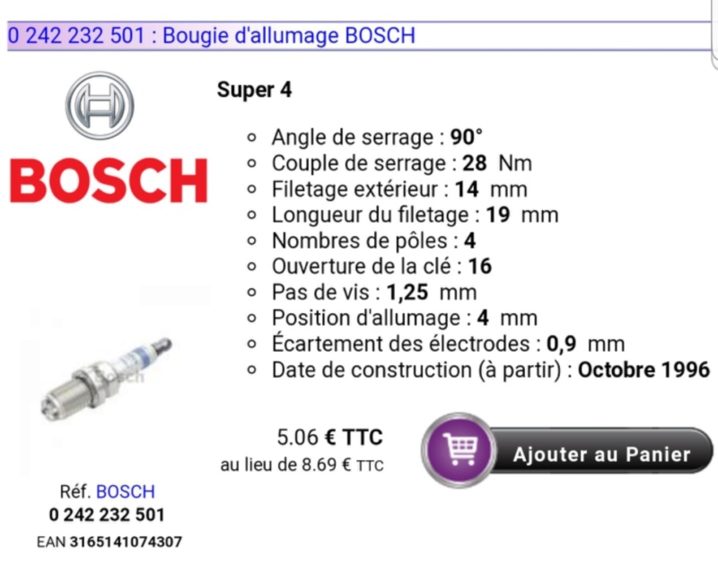

| Oui je comptez allez en chercher demain après avoir déposé les.gosses a l'école . Par contre sur AUCUN site je ne trouve des 4 électrodes pour le 2.0 16v .. J'en trouve facilement pour le 2.5 mais pas le 2.0 ... Mais j'ai regardé les tailles des bougies et les différentes mesures et quasi rien ne change mise appart l'écartement des électrodes ( 0.7 mm pour le 2.0 16v / et / 0.9 mm pour le 2.5 ) Ducoup j'hésite a commander des bougies de 2.5 ... Je vous joins 2 screenshot 2.0 16v  2.5 20v  | |
 | Sujet: Re: Bougies en fin de vie ? Lun 16 Sep - 8:02 | |
| celles du 2.5L doivent aller | |
