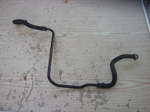

J'ai depuis 2 ans une Safrane qu'on m'a donnée et que j'aime beaucoup conduire.
Mon conduit d'alimentation (arrivée) d'essence fuit au niveau du coude supérieur, sur la partie souple.
Après recherche la pièce entière (photo) ne se fait plus. Difficile de changer juste la durite souple car elle est sertie.
Auriez-vous par hasard réparé cette pièce avec succès et comment ? Merci beaucoup pour votre aide.
photo de la pièce :
Réparation conduit arrivée essence Safrane Dscn9010

il te faut voir avec une FIA,flauraud ou un dieseliste,il pourront te dépanner je pense

merci Yannick,
Si j'ai bien compris tu veux dire qu'un dieseliste par exemple peut réparer ce genre de pièce ?

Donc pour la solution :
1/ les casses qui dépolluent n'ont pas cette pièce (ils coupent tout ce qui est durites), on ne la trouve que chez des particuliers qui vendent "pour pièce"
2/ j'ai coupé et emmanché un tuyau essence avec des colliers et ça tient.
Et voilà, merci encore et à bientôt.
