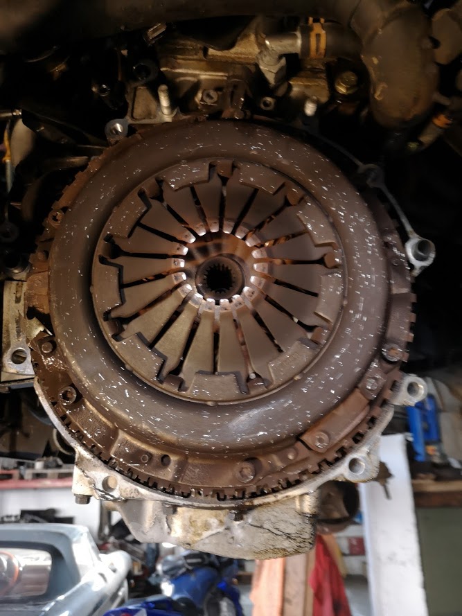

| bonjour , Voila je me suis attaqué a déposer ma boite pour changer l' embrayage et le contacteur de marche arrière 1ere question : vous tombez le berceau pour que la boite passe ? ou 2 ème question : en enlevant l' osselet et le support de boite on peut bouger suffisamment pour la sortir Merci par avance | |

| Normalement les boites sur les renault , on peut les sortir sans mal par le Haut en démontant tout ce qui se trouve coté batterie , après va te falloir des bras si tu voit ce que je veut dire | |

| la non , tout ce qui se trouve en dessous de la batterie est soudé | |

| Je voit donc dans ce cas il faut surélever la voiture tu la met sur chandelles avec cales de bois d'une petite dizaine de cm d'épaisser et la sortir par en dessous sinon il faudras désolidariser un coté du berceau moteur l'écarter avec un levier et la sortir comme ça | |

| bon finalement on a opté pour la dépose du berceau cela c' est bien passé hormis une vis récalcitrante  la vis récalcitrante , percage et mise d'un écrou au remontage  un mecanisme disco  le responsable de la panne  le disque n' aurait pas fait beaucoup plus  et la buttée non plus  hormis cela la boite et sortie toute seule et s' est remontée aussi vite , franchement nickel demain remise en place du berceau , crémaillère avec ses nouveaux soufflets et cardans et remplissage de boite et ca ira bien pour des novices vieux et impotants | |

| Enculay, comment il s'est démerdé pour péter le plateau comme ça  | |

| ce n' est pas le premier que je vois ...... | |

| Moi non plus j'en ai déja retrouvé un en ptit morceaux | |
