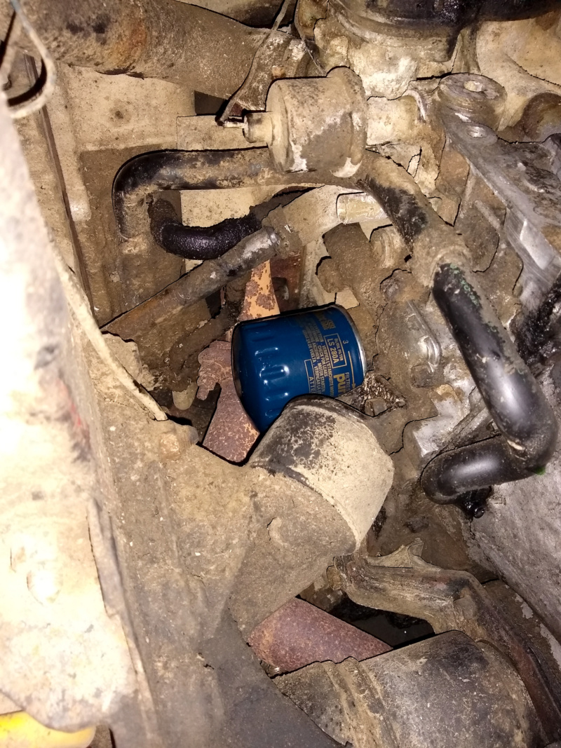

| Salut ! Je voudrais remplacer une durit sur un J8S et je cherche la référence ( je galère avec dialogys pour trouver la bonne planche...  ) Le moteur n'est pas monté dans une 25 mais j'imagine que c'est la même chose sur tous les J8S ? C'est celle sur la photo  | |

| donne le type mine du véhicule et je regarderait si je trouve quelque chose
c'est quoi? une 18 une 21? | |

c'est quoi? une 18 une 21? Perdu  C'est un LADA NIVA Du coup le type mine ne sert à rien et puis je savais pas où était la plaque d'identification pour l'indice moteur et avec la crasse autour j'ai pas trouvé   | |

| un j8s sous le capot d'un niva je suis éttoné,je croyais qu'il avait reçut que le 1.8d PSA du coup je sait pas si y'a le meme montage sur les j8s monté sur les Renault t'a le type mine d'une Renault avec ce j8s atmo? toi ou quelqu'un d'autre | |

| Kit Periquet ! http://boitierrouge.com/2016/12/18/lada-niva-cml-periquet-le-niva-a-moteur-diesel-renault/
A ma connaissance la provenance des moteurs était variable, R21 ou R25... il y avait même des kit 2.3 Indenor, je vais essayer de nettoyer la plaque d'identification ainsi avec le type et l'indice je devrais retrouver son origine | |

| Salut ! Pour info, une fois déposée j'ai réussi à identifier la durite : 7700733183 (du moteur au thermostat) Finalement j'ai juste bien nettoyé et enlever l'oxydation et ça ne fuit plus ! par contre je perds toujours du liquide  le radiateur doit fuir aussi... | |
