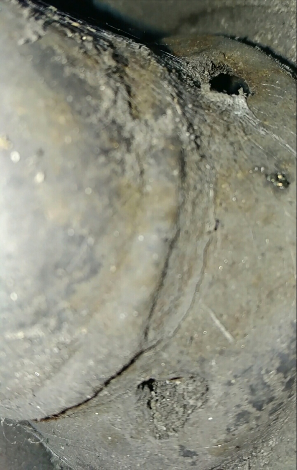

| Bonjour Looping71600, Je suis entrain d'inspecter ma voiture sans avoir encore démonté la roue, voilà une photo d'une coupelle coté passager, suis je concerné par le problème?  | |
tdd Expert
Nombre de messages : 1237 Age : 55 Localisation : 78 Vos autos : safrane 2.5 BVA Initiale Date d'inscription : 10/07/2013
 | Sujet: Re: Référence disques et plaquettes de frein avant Safrane 2.0 Essence Mer 26 Sep - 11:56 | |
| là, on voit rien
faut plutôt regarder l'intérieur et le bas (donc soulever le caoutchouc en bas, du côté où le ressort n'appuis pas) | |

 | Sujet: Re: Référence disques et plaquettes de frein avant Safrane 2.0 Essence Mer 26 Sep - 12:38 | |
| la partie la plus rouillée si c'est le cas est plutôt au niveau de ton pouce, c'est à dire la partie basse de la coupelle. tu peux déjà plus facilement en filmant avec le flash voir l'intérieur de la coupelle. Si déjà là on voit presque à travers, te fatigue pas plus...
ensuite, faut arriver à soulever le bas du caoutchouc pour regarder (et c'est clairement plus facile sans la roue) | |

 | Sujet: Re: Référence disques et plaquettes de frein avant Safrane 2.0 Essence Mer 26 Sep - 14:30 | |
| J'ai fait des screen de la vidéo comme tu me l'as conseillé pour voir l’intérieur de la coupelle et voilà le résultat: On peu y apercevoir 2 trous.    @ plus tard, merci encore. | |
flecky connaisseur
 Nombre de messages : 536 Age : 41 Localisation : Champigny sur Marne Vos autos : Renault Safrane 2.5 20v RXT Date d'inscription : 27/10/2014
 | Sujet: Re: Référence disques et plaquettes de frein avant Safrane 2.0 Essence Mer 26 Sep - 14:32 | |
| Les trous si je ne me trompe pas sont sur l'amortisseur. | |

 | Sujet: Re: Référence disques et plaquettes de frein avant Safrane 2.0 Essence Mer 26 Sep - 14:47 | |
| oui, j'ai l'impression pour l'intérieur que tu as mis le haut. c'est le bas qu'il faut regarder, les premiers cm
Cela étant, sur ce que tu montres au dessus, elles ont l'air clean. si tu pouvais juste mieux voir l'intérieur de la gorge (la partie sur laquelle repose le ressort. on devine un peu mais pas plus, pour vérifier (faudrait arriver à remonter un chouia plus le caoutchouc) | |
