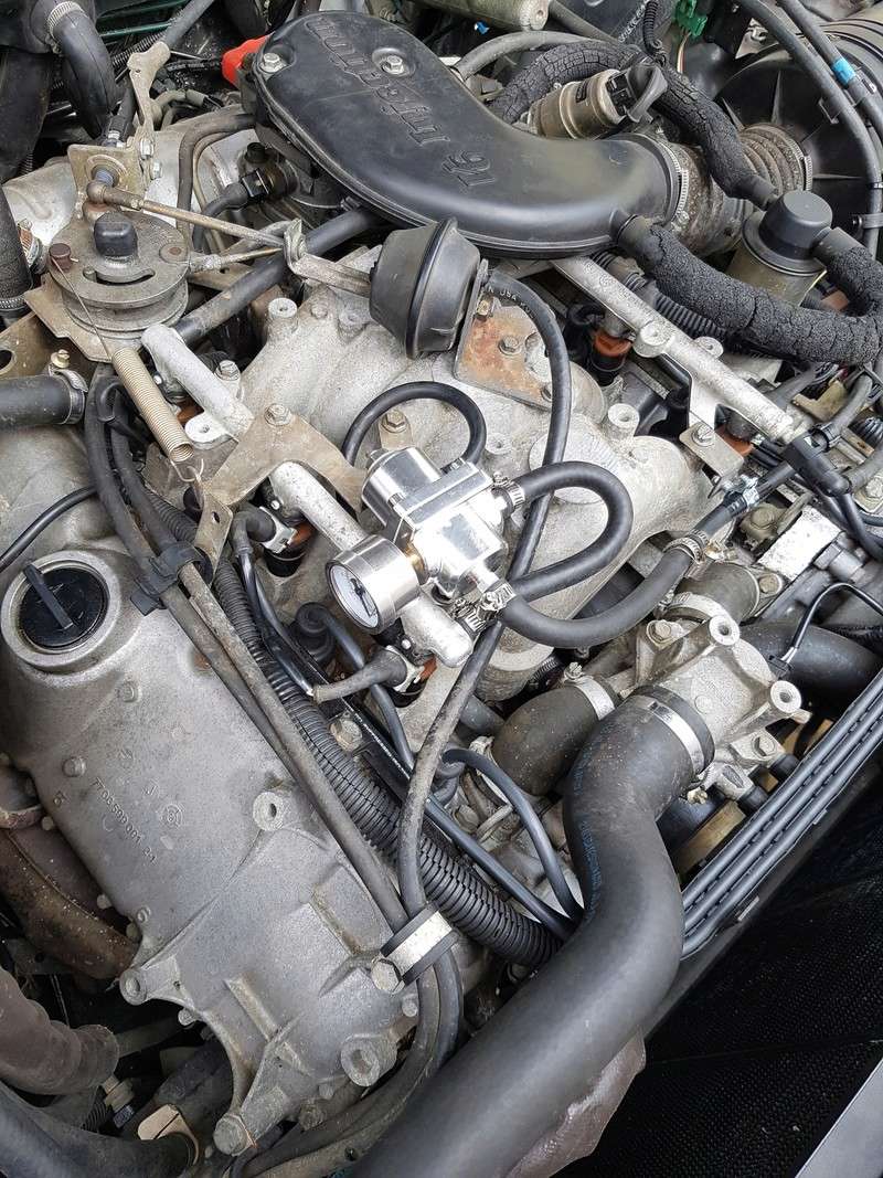

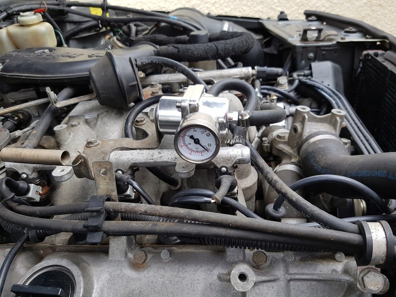

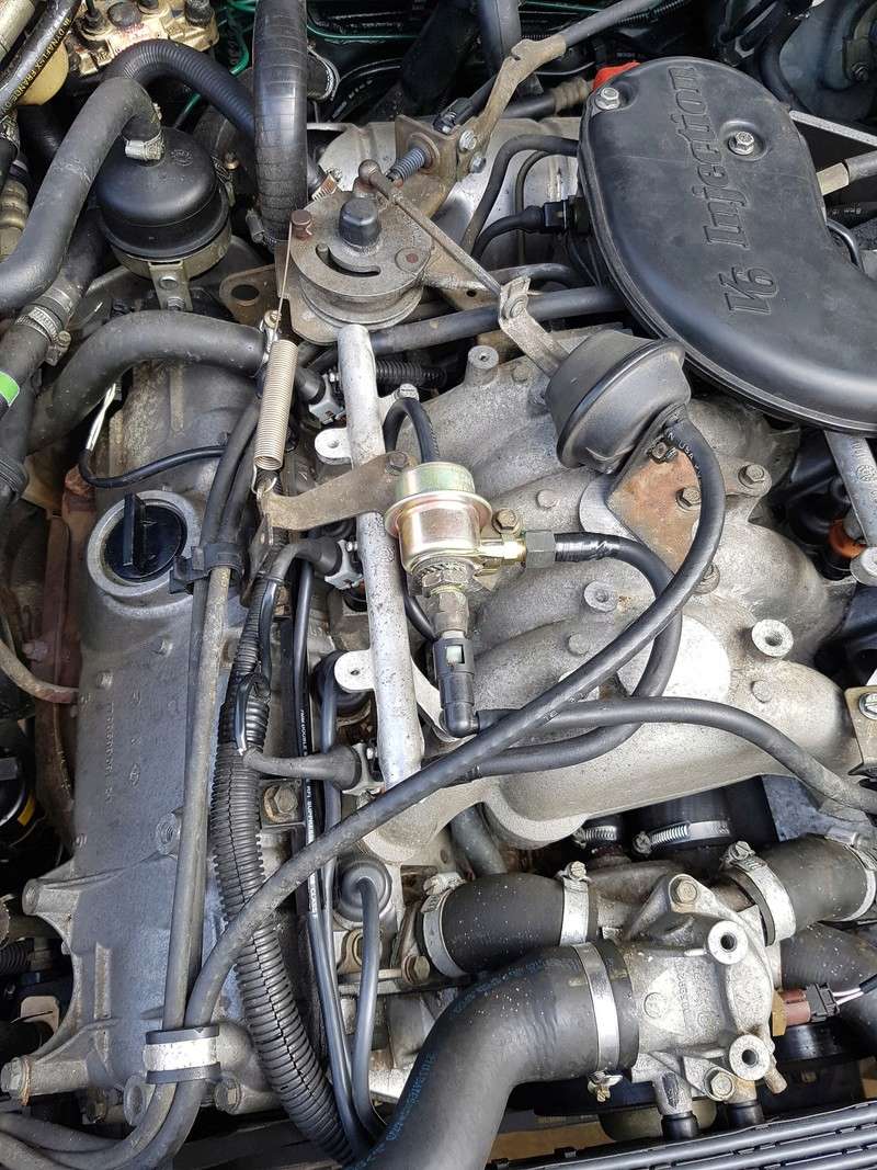

Bonjour à tous.
J'ai acheté mon regulateur et compte l'installer. Cependant j'ai regardé le post où Bertrand dit qu'il faut utiliser un T. Je vous met une photo du regulateur actuel:
R25 injection 2,8l phase 2 sans turbo et E85 ? 20180310
Et une photo de mon nouveau regulateur :
R25 injection 2,8l phase 2 sans turbo et E85 ? 20180311
Je ne pense pas que dans mon montage j'ai besoin de modifier les branchements !
Qu'en pensez vous ?
Envoyé depuis l'appli Topic'it
R25 injection 2,8l phase 2 sans turbo et E85 ? Empty
MessageSujet: Re: R25 injection 2,8l phase 2 sans turbo et E85 ?   R25 injection 2,8l phase 2 sans turbo et E85 ? EmptyDim 25 Mar - 9:34
Pas besoin de T sur la V6 2.8
Il se branche à la place de l’ancien. Tu as l’arrivée et la sortie.
Je n’ai pas la 25 V6 sous la main pour te prendre une photo. Je peux le faire demain.

Salut Ludo
20 euros sur Amazon.
Je viens de finir le montage, il me faudra acheter encore une durite pour éviter le raccord au milieu.
Je roulais à 50% de e85 jusqu'à maintenant, il me reste à essayer a 100% maintenant.
