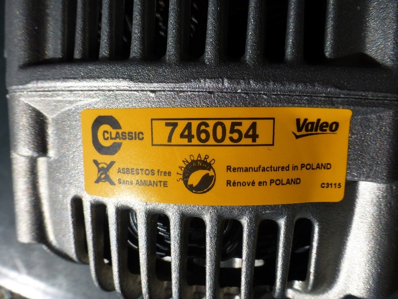

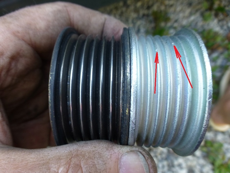

| Bonjour à vous toutes et tous, Hormis les valeurs de tension que tu nous communiques, as tu le voyant rouge de charge (mauvaise) qui s'allume au TdB ? Sur la mienne, je l'ai changé à 270 000km, j'avais le voyant rouge allumé au TdB. Sur celle de mon fils qui a 340 000km c'est également celui d'origine qui est toujours en place !! Pour la mienne, j'avais acheté un ES chez MISTER AUTO reconditionné en Pologne, eh oui mondialisation UE oblige !! avec le renvoi de l'épave échangée avec restitution du prix de la consigne de mémoire de 60€. J'avais réinstallé la poulie de celui d'origine tellement la poulie de l'ES bien que traitée présentait des chocs vraiment pas catholiques !!    Je ne suis pas un riche américain non plus, je n'ai pas regardé le temps nécessaire pour réaliser cette intervention, mais si tu travailles à l'abri en un après midi ou matin c'est jouable. | |
