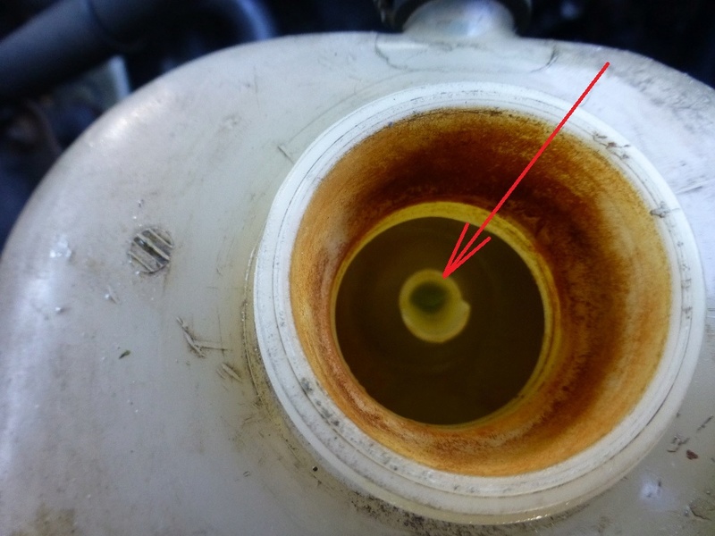

retour sur le sujet, le niveau baisse un peu véhicule à l'arrêt. Je me demande si le vase d'expansion n'est pas devenu poreux car rien au niveau des durites.
On trouve facilement un vase comme ça en neuf? j'ai rien vu sur oscaro.com. Merci | |

| Bonsoir.. J'ai une TX 1988 phase 2. Une question, quelle est la couleur du liquide de refroidissement? Sur la mienne, le liquide d'origine a été reconnu corrosif et le liquide est devenu couleur rouille et ce sont les tuyaux en ferraille qui avaient dégusté et certains étaient devenus poreux.... Que ça baisse en refroidissant c'est normal... Pour refaire le plein du circuit il faut sortir le vase d'expansion et le tenir en l'air en l'accrochant en hauteur sous le capot, par exemple.. Ca augmente la pression et il faut aussi que le radiateur de chauffage soit ouvert... Il faut donc laisser tourner le moteur jusqu'au déclenchement du ventilo;... Quelques minutes suffisent... Ensuite il faut réajuster le niveau en remettant le vase en place... Bon courage... | |

De mémoire dans le case d'expansion, c'est du liquide vert anti corrosion par contre dans le radiateur, il fut vidangé par le garage mais je ne sais pas ce qui fut mis. Mias comme c'est récent je pense que c'est bon.
De quelle tuyaux en féraille, il s'agit?
Que ça baisse en refroidissant c'est normal. De froid à froid ça ne devrait pas baisser, c'était le cas avant
Pour refaire le plein du circuit il faut sortir le vase d'expansion et le tenir en l'air en l'accrochant en hauteur sous le capot, par exemple.. Ca augmente la pression et il faut aussi que le radiateur de chauffage soit ouvert... radiateur de chauffage, c'est quoi? et comment l'ouvrir?
Il faut donc laisser tourner le moteur jusqu'au déclenchement du ventilo;... Quelques minutes suffisent... Ensuite il faut réajuster le niveau en remettant le vase en place... OK pour ceci.
Bon courage... Je le répète mes durites ne semblent pas en cause, il n'y a rien dessus donc peut-être le vase d'expansion. J'ai vu celui-ci. http://www.leader-pieces-auto.com/?/catalogue/fiche/LPAE1342_19899/vase-expansion-pour-renault-r25. La seule chose qui m'inquiète c'est son remplacement car comment ne pas abîmer la durite dans cette opération? Un fois retirée, il faudra la remettre et si elle pose problème, je ne suis pas certain dans retrouver une. | |
