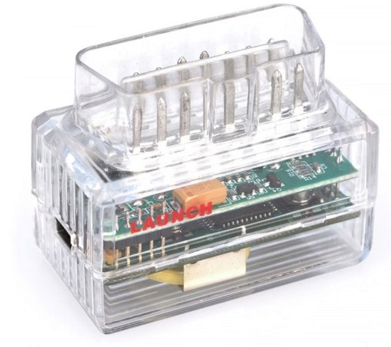

| Salut,
https://www.contact-launch.fr/fr/outils-diagnostic/21-crecorder-ii.html
Il parait qu'il fonctionne avec nos 25.
A votre avis? | |

| Aucune idée.
Quant à "il paraît" , le mieux est de pouvoir en faire le constat.
Je pense que la R25 est parmi les 1ers modèles de la gamme Renault à avoir une prise diagnostique.
D'après ce que j'ai pu voir de la valise XR25, elle réalise simplement un contrôle des capteurs. | |

| Bonsoir à vous toutes et tous, +1 avec vosgepat Sur R25 (enfin pour les diesels que je crois connaitre), je ne vois pas de prise femelle qui pourrait recevoir ce type de prise diagnostique. Par contre sur Safrane, peut être la prise femelle située sous l'accoudoir central qui sert à connecter la valise XR25.(à confirmer par d'autres).  A+ looping71600 | |

| ça ressemble à une prise OBD2, qui est présente chez Renault à partir des safranes phase 2 (1996 donc)
Dans la mesure où ça date du milieu des années 90 (norme, toussa), aucune chance que ça existe sur une R25 (ou alors Renault étant vraiment, mais vraiment en avance ^^).

| en effet la R25 et la safrane jusqua 96 avais des prises diagnostique de type iso 12 broches , après 96 les safranes ainsi que tout la gamme Renault est équipée de la prise OBD2 comme en photo si dessus | |

| Ok merci donc si la R25 a une prise iso 12 broches, cet appareil ne peut pas fonctionner avec. Je ne pense pas qu'un adaptateur pourrait faire quoi que ce soit. Bref c'est cuit pour nos 25 avec cet appareil. | |
