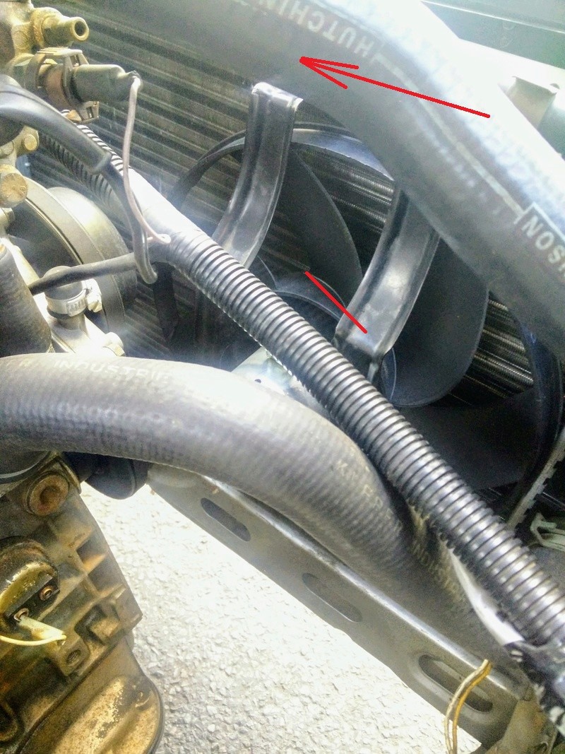

Si tu pouvais joindre une photo de la turbine installée sur l'axe du moto ventilateur serait un plus pour nous.

 | Sujet: Re: Sens rotation ventilateur r25 Sam 20 Mai - 14:56 | |
| Merci beaucoup Looping71600 pour ta reponse. voici une photo de mon ventilateur vu depuis le compartiment moteur...  | |
jansen débutant
Nombre de messages : 12 Age : 43 Localisation : Paris Vos autos : Renault 25 GTX Date d'inscription : 09/02/2015
 | Sujet: Re: Sens rotation ventilateur r25 Sam 20 Mai - 14:57 | |
| sur la photo, le sens de rotation est de droite à gauche.. avant que je fasse la mofif, c'etait l'inverse | |
 | Sujet: Re: Sens rotation ventilateur r25 Sam 20 Mai - 18:09 | |
sur la photo, le sens de rotation est de droite à gauche.. : Ce qui semble normal (à la vue de la pale) si l'on veut que l'air soit aspiré du radiateur vers l'habitacle.
avant que je fasse la modif, c'était l'inverse : Donc c'était bien l’alimentation du moto-ventilateur qui était inversée donc par le fait son sens.
Et dans cette configuration constatée dans l'analyse du dysfonctionnement, l'air était projeté (avec une efficacité douteuse) de l'intérieur du moteur vers le radiateur.

 | Sujet: Re: Sens rotation ventilateur r25 Sam 20 Mai - 18:20 | |
| Merci beaucoup Loopings. D'après toi, en ayant inversé la polarité de l'alimentation du ventilo, l'hélice se trouve telle actuellement dans le bon sens ou bien devrais je la retourner et inverser a nouveau la polarité ?? | |
 | Sujet: Re: Sens rotation ventilateur r25 Dim 21 Mai - 8:19 | |
| Bonjour à vous toutes et tous,  En regardant une pale du ventilateur (qui peut être comparée à une pale d'une hélice d'avion), l'on aperçoit bien que son bord d'attaque est bien dirigé angulairement de l'extérieur (coté radiateur) vers l'intérieur (côté moteur) et que son bord de fuite est bien côté moteur. Donc en tournant (vue côté moteur, comme a été prise la photo), dans le sens inverse à celui d'une aiguille d'une montre, ce sens est bien le sens naturel de rotation de ce ventilateur pour une optimisation de la circulation de l'air du radiateur vers l'habitacle. A ta place je laisserai le tout dans l'état actuel, qui pour moi correspond à celui de son départ usine qui est correct, la preuve en a été faite par une meilleure dispersion de la chaleur réellement constatée. Pour en être absolument convaincu, tu peux accrocher un fil de laine à la gaine plastique et faire fonctionner le moto-ventilateur dans les deux sens. Mais pour moi il est évident qu'actuellement, que tu as bien éradiqué le dysfonctionnement que tu avais constaté. Bon dimanche A+ looping71600 | |
