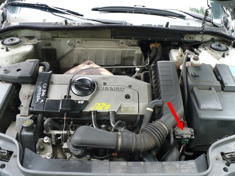

| OK, j'ai trouvé le capteur de pression absolue. J'en fais quoi ? | |
flo42640 Expert
 Nombre de messages : 1089 Age : 24 Localisation : LOIRE Vos autos : RENAULT LAGUNA 1 2.0l RXE DE 1994 Date d'inscription : 02/08/2011
 | Sujet: Re: 2.2si qui ratatouille Jeu 30 Mar - 19:30 | |
| il est ici , il faut vérifier si ses durite ne sont pas percé car sinon la mesure peut être faussé  | |
