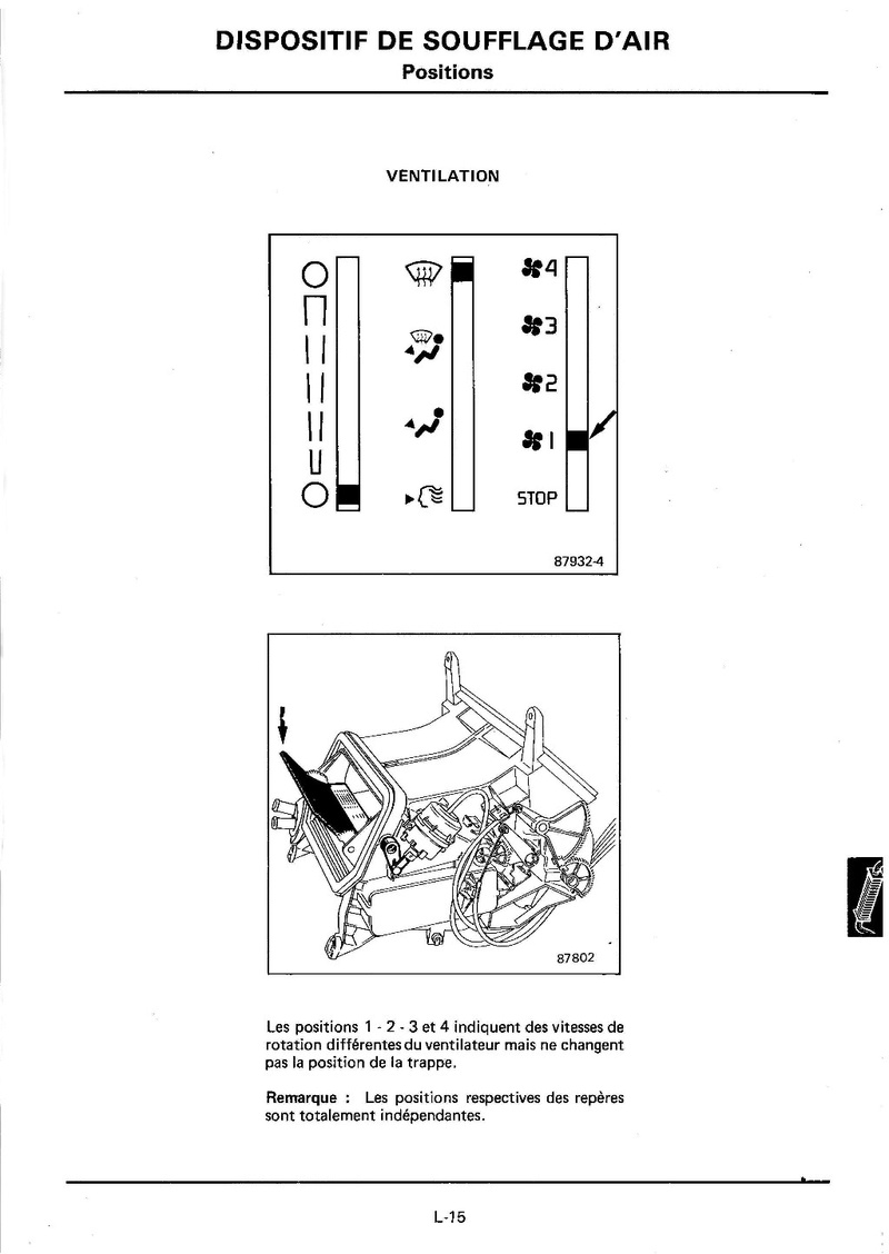

Voici les scans des pages tirées du recueil MR249 77 11 075 313 :
Chauffage Renault 25 Turbo DX 113
Chauffage Renault 25 Turbo DX 215
Chauffage Renault 25 Turbo DX 311
Chauffage Renault 25 Turbo DX 411
Chauffage Renault 25 Turbo DX 511
A la vue de ces pages à ta place j'essaierai de démonter le radiateur de chauffage car si il ne fuit pas il est peu être entartré. Car la position des trappes devrait être correcte (peu probable que les câbles de commande de celles-ci perdent leur levier d'action et tu constate un peu d'air tiède donc le radiateur pourrait ne pas remplir sa fonction et de diffuser au maximum de calories.
Sur la première page ils préconisent l'outillage pour pincer les deux tuyaux avant démontage du radiateur de chauffage, personnellement c'est facile à fabriquer et très utile pour une telle intervention.
Il me semblait avoir visualiser sur une de mes doc la fonctionnalité du vérin commandé par la dépression, je vais continuer d'investiguer.

MessageSujet: Re: Chauffage Renault 25 Turbo DX   Chauffage Renault 25 Turbo DX EmptyMer 7 Déc - 11:14
Merci beaucoup !!
Je vais vérifier la commande. L'accès doit se faire en ouvrant la boite à gants.
Mais je pense de plus en plus au radiateur. Vu le prix neuf, je vais le changer. Smile
