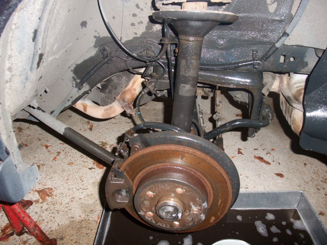

nettoyage avant les travaux sur l'arrière de la voiture
Remise en état safrane initiale 2.5 20v 2013_015

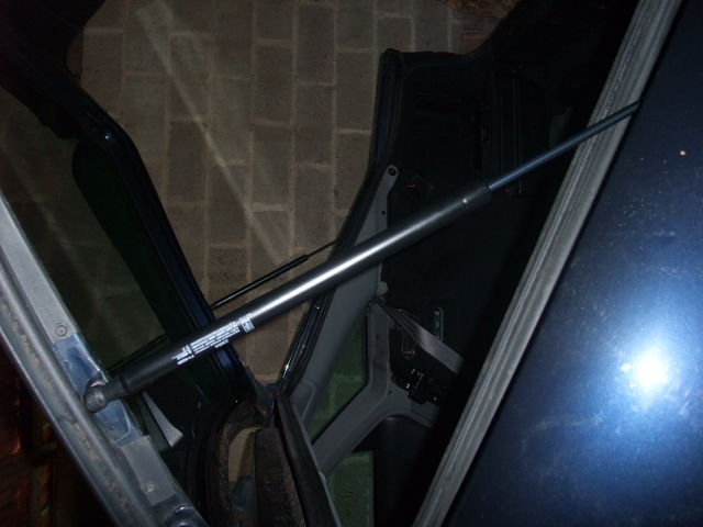

Pendant le séchage changement des vérins de coffre qui maintenant s'ouvre tout seul enfin presque!
Remise en état safrane initiale 2.5 20v 2013_016

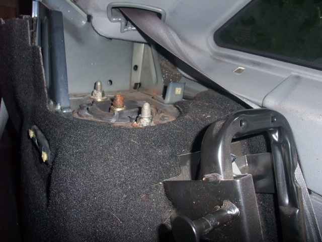

Démontage des éléments pour avoir accès aux vis des coupelles supérieurs
Remise en état safrane initiale 2.5 20v 2013_017
Les voici

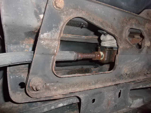

Desserrage du renvoi de câble de frein à main pour désaccoupler les câbles des étriers
Remise en état safrane initiale 2.5 20v 2013_019

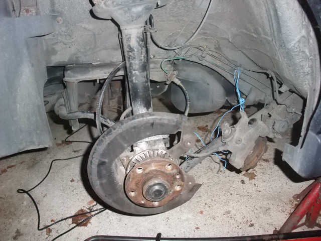

une vis d'un disque AR trop serré a nécessité le blocage de celui-ci
Remise en état safrane initiale 2.5 20v 2013_020
OK pour le disque
Remise en état safrane initiale 2.5 20v 2013_021
Et pour l'étrier
Remise en état safrane initiale 2.5 20v 2013_022
