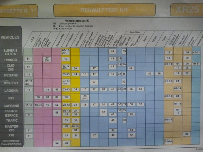

| La casette c'est numéro 17 | |
flo42640 Expert
 Nombre de messages : 1089 Age : 23 Localisation : LOIRE Vos autos : RENAULT LAGUNA 1 2.0l RXE DE 1994 Date d'inscription : 02/08/2011
 | Sujet: Re: probleme renault 25 Mer 21 Sep - 19:37 | |
| voila ce que tu peut faire avec la cassette N°17  | |
saf71 Modérateur
 Nombre de messages : 3015 Age : 30 Localisation : marmagne 71 Vos autos : SAFRANE - R25 Date d'inscription : 26/07/2016
 | Sujet: Re: probleme renault 25 Mer 21 Sep - 19:43 | |
| Merci , super il y a pas l ABS alors que c'est ce qu il me faut | |

 Nombre de messages : 16977 Age : 34 Localisation : Jura Vos autos : Safrane 2.5 20V Initiale BVA 07/1998 Date d'inscription : 20/12/2010
 | Sujet: Re: probleme renault 25 Mer 21 Sep - 20:24 | |
| - flo42640 a écrit:
- voila ce que tu peut faire avec la cassette N°17
 il ne peut pas faire de diag avec la cassette N°17. Il faut absolument la cassette N°18 avec la fiche. | |

| Bonjour, Tout d'abord, il faut savoir que l'ABS n'a aucun lien avec l'étrier de frein ! Principe : sur chaque roue, une couronne crantée envoie par induction des impulsions à un capteur. Ces impulsions sont analysées par le calculateur ABS (situé entre la batterie et l'aile droite), ce dernier commande un bloc hydraulique chargé de réguler la pression hydraulique sur chaque étrier mais il n'y a pas de retour d'info de l'étrier vers le calculateur donc l'étrier ne peut pas faire allumer ton voyant.
Pour la XR25, la K7 N°18 ne t'apportera pas plus de possibilité de test ni pour la R25 ni pour la safrane ! Elle n'apporte que des véhicules supplémentaires (différentes versions de CLIO, MASTER, Kangoo etc..).
Le MR249 montre une utilisation de la XR25 pour tester le système ABS, mais ils ne s'en servent que comme d'un simple multimetre pour mesurer des tensions et des valeurs ohmiques. Aucun besoin d'une XR25 à 300, 500 euros ou plus, un simple multimètre a quelques dizaines d'euros suffit.
Pour ton voyant allumé, si tu as nettoyé tes cibles (capteurs ABS sur chaque roue), commence déjà par tester ton relais ABS, il se trouve sous le vase d'expansion. Ensuite il te faudra faire les tests prévus sur le MR249. | |
