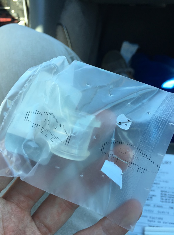

Mais juste les 2 silentblocs Smile
Tu en as pour 10€ en tout je crois chez Renault. Et encore disponible.
tringlerie de boite de vitesse Img_2710
