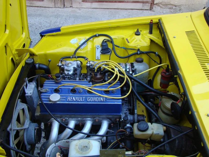

c'est possible que l'allumage joue un peut mais sa vien surtout soit du filtre a essence est des durite que ton garagiste a remarque car un essence tu dit que même avec moteur chaud sa déconne donc l'allumage il y'est pour rien car moteur chaud l'allumage ne sert casi a rien vue que le moteur est chaud sa continuera a faire les étincelle j'ai répare hier une r12 gordini qui avait le même problème une fois le moteur chaud j'ai démonter l'allumage 1 sec est sa a rien changer j'ai sut comme sa que c’était le filtre a essence est c’était repartit Démarre mais calle 5 secondes apres Renaul10
