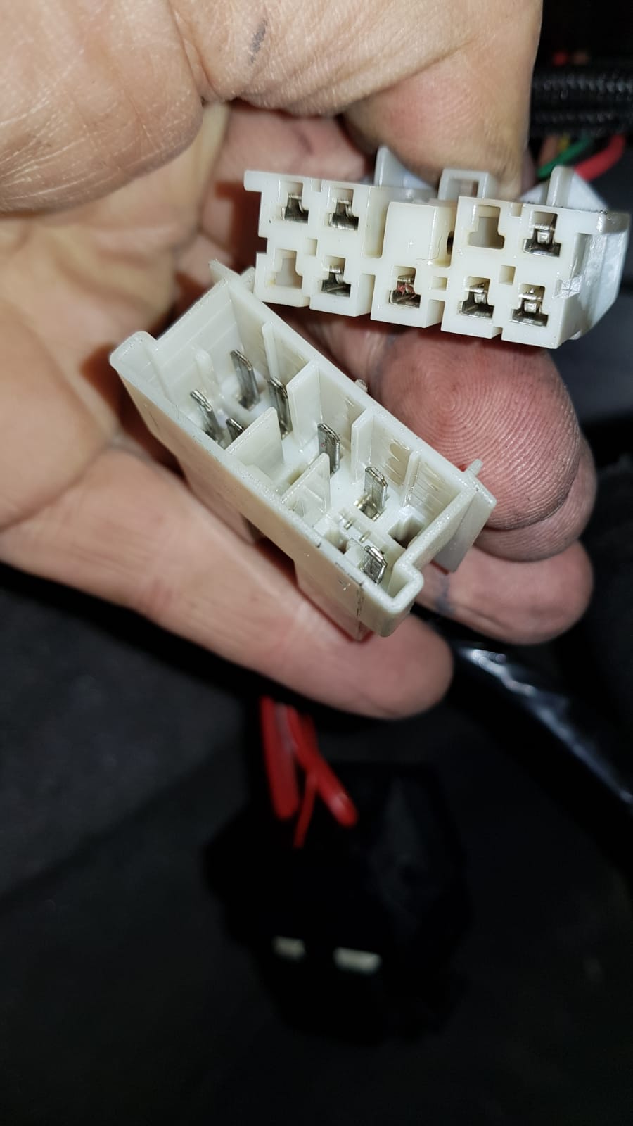

 | Sujet: Re: Plus de clim ni de ventilation Dim 26 Jan - 8:22 | |
| Bonjour, Je déterre ce poste car j'ai le même souci sur ma safrane 2.2dt rxe de 2000. Plus de ventilation depuis une semaine. J'ai suivi vos indications, démonté tous les connecteurs, regardé tous les faisceaux, pas de fil dur ni de connecteur noir    Avez-vous une idée du souci ? Merci d'avance. .. | |

 | Sujet: Re: Plus de clim ni de ventilation Dim 26 Jan - 20:29 | |
| Bonjour,
J'ai refait des essais cet après midi : j'ai essayé une autre centrale de clim : idem. J'ai fait un diagnostic sur la centrale: aucun défaut. J'ai échangé le relais avec celui de ma laguna : même résultat. J'ai démonté le pulseur, je l'ai monté sur la laguna : fonctionnement normal. Je le remets sur la safrane, miracle ça fonctionne 2mn, puis odeur de cramé, puis de nouveau plus de ventilation... J'ai redemonté tous les connecteurs, rien de visible. ..
Avez vous une idée ? Je change tout ? Je ne sais plus quoi faire...
Merci pour vos conseils...

 | Sujet: Re: Plus de clim ni de ventilation Lun 27 Jan - 10:41 | |
| Peut être que le pulseur à définitivement lâché.
