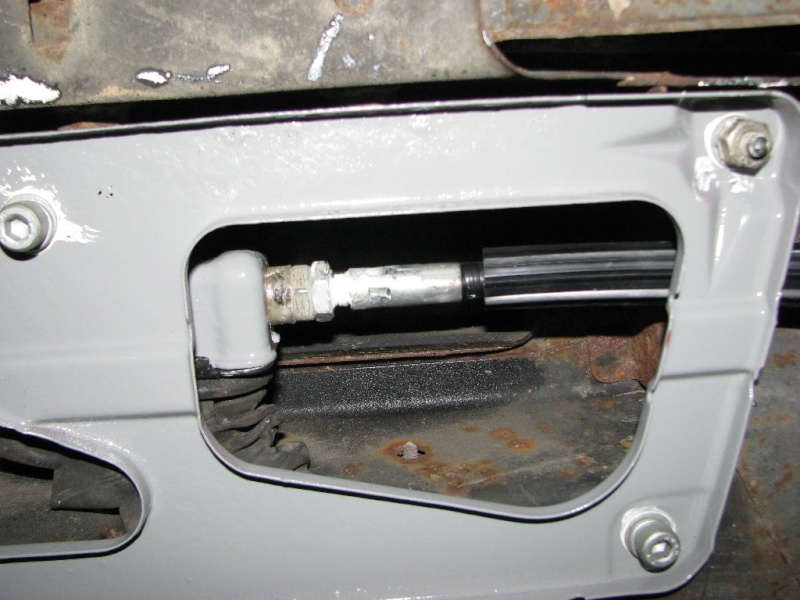

Je confirme : bien sûr que oui qu'il existe un réglage.
Je me souviens avoir changé les deux câbles de frein AR arrières et il y a bien un réglage à réaliser sur un des deux câbles.
Bien souvent d'ailleurs la pièce qui maintient ces deux câbles est vermoulue !!
 frein à main. 2_dyta11
Pièce vermoulue :
 frein à main. 111
Nouvelle pièce rénovée :
 frein à main. 8_nouv10
 frein à main. 7_une_10
 frein à main. 9_102410
PS : Je me souviens d'une chose : c'est que le réglage est différent de celui des R25 (avec freins à disques à l'AR) : qui de mémoire doit être de 12 clics au levier du frein à main.
Et si l'on ajuste comme pour une R25 : les disques chauffent au roulage sans action sur les freins !!
Alors que pour une Safrane, de mémoire, roues AR hors du sol frein à main inactif au repos.
Toujours de mémoire : Lorsque les câbles sont neufs : il faut ajuster le réglage de façon à ce que l'on arrive à faire frotter les garnitures aux disques ( lorsque l'on fait tourner manuellement les roues), puis revenir en arrière sur ce réglage d'approche.( Il me semble avoir lu cette information sur une documentation RENAULT pour la SAFRANE).
Après j'avais vérifié sur un roulage d'une dizaine de kilomètres sans aucune action sur les freins que les disques arrières restent bien froids comme avant le départ.
Je viens de vérifier à l'instant, j'ai bien également les 12 clics au levier du frein à main, mais les câbles ont été sollicités depuis cette intervention.
Corrigez moi si nécessaire.
