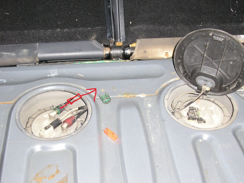

Au niveau de l'entree du regulateur par exemple(flêche rouge)?
Avis sur pose anti-clapet retour essence   2.5 20v. 97525310

Ou au niveau du retour donc niveau sortie sur le regulateur?

en quoi cela aura-t'il un impact quelconque ?
en plus, tu as mis un régulateur de pression pour augmenter cette dernière, il me semblait que justement cela améliorait les démarrages....

aucun interet et pour cause:
a la mise sous contact,ta pompe a essence met la rampe des injecteurs sous pression
ne perd pas ton temps,ça ne changera rien du tout au démarrage

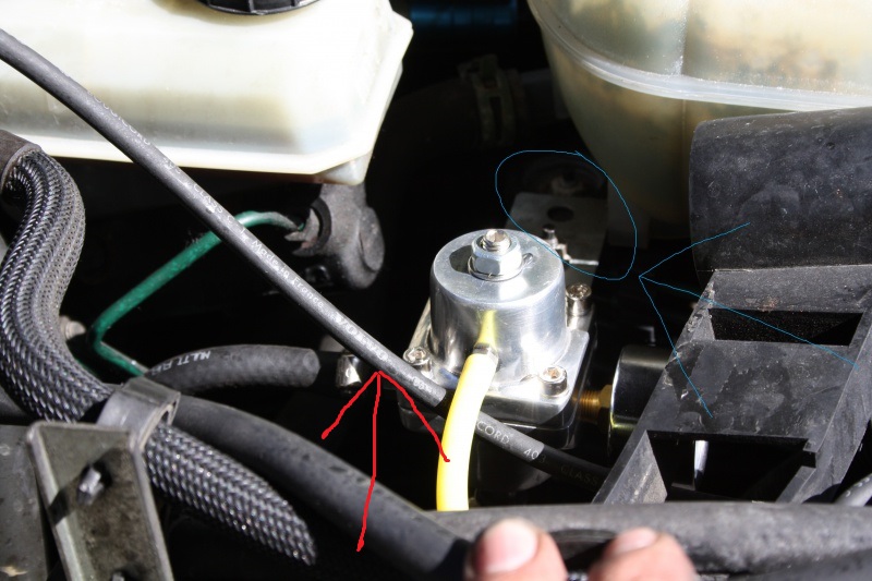

Salut,vu que j'avais deja acheter le claper avant d'ouvrir le sujet,je me suis decidé à le monter aujourdhui.
Même si ça n'ameliore pas le demarrage,au moins,j'en aurais le coeur net... Mr. Green
Quand j'ai une idee,je ne l'ai pas ailleurs.
Mon dessin d'architecte represente le clapet que j'ai installer.
