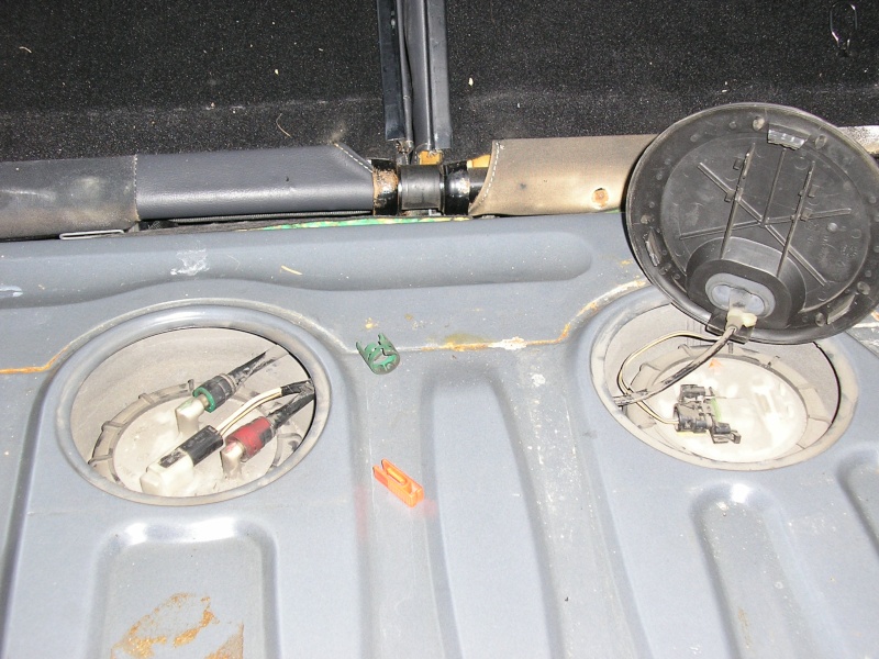

| dans le coffre juste derrière le siège arrière il y a une trappe ronde en plastique noire qui permet d'accéder au réservoir c'est la qu'arrivent les tuyaux d'essence arrivée et refoulement .mais apparemment ça coule quand je mets plus de 30 litres, à l'avant du réservoir , la ou se trouve un cylindre de 8 cms de diamètre et 20 cms de long je pense que c'est le filtre ??? . on problème c'est que je n'ai pas de pont pour voir en dessous , Je crois que je vais aller chez feu vert ou Norauto pour voir ce qui ce passe le filtre et la pompe sont ou, à l'arrière ou à l'avant ?. | |
 | Sujet: Re: antidémarrage j'ai consulté le représentant renault Mer 20 Avr - 18:15 | |
| le filtre a essence est sous la voiture coté arrière droit ( passager ) la pompe à essence :  | |

| Il a changé tout ce qui se trouve sous la trappe ronde en plastique noire c'est à mon avis un mauvais branchement du refoulement ou de l'arrivée Merci à tous je voulais savoir si quelqu'un avait eu se probléme de fuite à l'arriére quand on et plus de 30 litres d'essence. faudrait pas que je me dise :"àller une petite cigarette pour la route pour se décontracter" https://2img.net/i/fa/i/smiles/lol.gif | |

| sur la photo de seb 39 , c'est le coté gauche qui a été changé. donc l'autre trappe c'est la pompe à essence. ? c'est de ce cote pompe que ça doit fuir, et ça coule plus bas . Je regarderai demain.
Je voudrais identifier l'origine de la fuite avant de la rapporter, pour ne pas qu'il me change encore des pièces inutilement

 | Sujet: Re: antidémarrage j'ai consulté le représentant renault Jeu 21 Avr - 14:29 | |
| coté gauche pompe a essence coté droit jauge à essence | |
