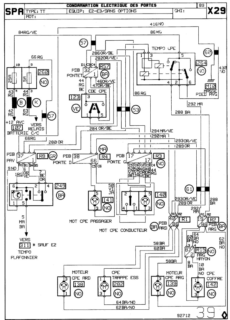

Bonjour , je recherche  le schéma électrique centralisation pour ma Renault 25 ....car j'ai acheté un kit de centralisation mais sans les moteurs . voici le lien .

Je peux te scanner ceci dans la soirée.
Logiquement tu dois effectuer le branchement sur le boîtier de relais.
À voir si tu peux directement brancher sur le bouton de centralisation. Accès plus facile

Bertrand, as tu retrouvé le schéma, stp ?
Nombre de messages : 57417
help : recherche schéma électrique centralisation de renault 25 Empty
MessageSujet: Re: help : recherche schéma électrique centralisation de renault 25   help : recherche schéma électrique centralisation de renault 25 EmptySam 26 Mar - 13:22
Voici Smile
help : recherche schéma électrique centralisation de renault 25 Image12
help : recherche schéma électrique centralisation de renault 25 Image13

Je me demande si je ne peux pas me raccorder à la cellule du plafonnier ........
MessageSujet: Re: help : recherche schéma électrique centralisation de renault 25   help : recherche schéma électrique centralisation de renault 25 EmptyLun 28 Mar - 9:58
Le souci c'est pour y mettre le boîtier du kit de centralisation à ce niveau à la. Pas de place.

Voici les schémas trouvés :
help : recherche schéma électrique centralisation de renault 25 1_page10
help : recherche schéma électrique centralisation de renault 25 2_page10

A l'origine quels étaient les dysfonctionnements avec la condamnation des portes ?
Lorsque tu appuies sur la télécommande est ce que les témoins de fermeture ou ouverture des portières ont tendance à bouger un peu ?
Est ce qu'en actionnant le bouton de fermeture ou ouverture de portes sur la console y a t-il un dysfonctionnement si oui : lequel ?
De ma propre expérience sur cette fonction de condamnation des portes sur mes 25, je n'ai eu que des problèmes de mauvais contact dans la télécommande avec la pile, de pile usée et de problèmes également de contact ou coupure de fils aux endroits des ouvertures des portières (principalement celle du conducteur).
Par ailleurs également avec les vérins de fermeture de porte, de serrure et de graissage des renvois des tringle-ries avec les canons de plastique de couleur des serrures.
help : recherche schéma électrique centralisation de renault 25 _57_bi10
help : recherche schéma électrique centralisation de renault 25 _5710
