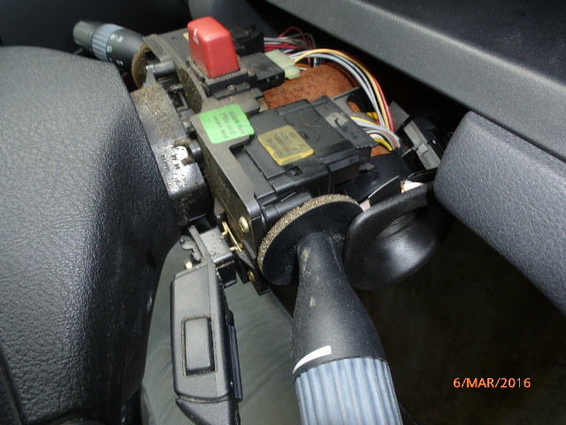

| Le bouton de bout de manette qui , normalement, fait défiler les infos de l'ordi de bord ne fonctionne pas. le bouton de reset sur le tableau fonctionne.
Une idée avant que je démonte le volant ? | |

| Pas besoin de démonter le volant, en retirant le cache qui entoure la colonne, tu peux démonter les commodos. Idéalement, il faudrait que tu testes avec un autre.
C'est rare la panne de ce bouton | |

| Je tire dessus? Ya des clips? | |

| Pour les commodos, de mémoire ils sont fixé par 2 ou 3 vis torx | |

| Wouh pinaise, ces torx  je regarde ce week end | |
 | Sujet: Re: ordinateur de bord Jeu 10 Mar - 21:17 | |
| vissé par 2 vis torx | |
 Nombre de messages : 57259 Age : 32 Localisation : Finistère Vos autos : R25 V6 Turbo 182ch 13/03/1989 + Safrane 2.5 20V RXT BVA GPL 19/12/1996 + R25 V6 Injection 2.7 Limousine 27/02/1986 + R25 TXI Albertville 09/01/1992 + Mazda MX3 V6 31/12/1992 + R25 V6 Injection 25/07/1991 + Audi S8 4.2 V8 360ch 17/12/1999 + R25 Turbo DX 1992 + Safrane 2.5 20v RXT Bva 28/03/1997 Date d'inscription : 01/07/2005
 | Sujet: Re: ordinateur de bord Jeu 10 Mar - 22:36 | |
| Tu dois en effet enlever les coques autour du volant. Et tu as 2 vis torx qui permet de tenir le commodo  _________________  R25 V6T 182ch*R25 TXI Albertville*R25 V6i Limousine*Safrane 2.2dT RXT*Safrane 2.5 20v RXT* Mazda MX3 V6*Audi S8 360ch | |

| BONJOUR Si cela peut t'aider voici des photos . avant de tout démonter essaye de débrancher et rebrancher les connexions. @+  | |

| une autre photo  | |
