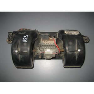

Bonsoir à tous,
je souhaite savoir comment faire la différence de visu entre un moto ventilateur avec clim et sans clim.
On m'en a proposé un (50€) dans la casse de Thiais (94) mais sans savoir si c'était un avec ou sans clim.
Je passe lundi à la casse de Bagneux.
Merci.

Normalement le compartiment qui protège le pulseur pour les variantes avec clim est plus grand

Ce que l'on m'a proposé c'était plutôt ce qui se trouve sous ces capots.
C'est vrai que d'après ces photos c'est différent, ensuite ce qui se trouve dedans là se trouve le pb.
J'avais devant moi un axe avec des roues à ailettes de chaque coté.

Si tu parle des Turbines se ne sont pas les même, le moteur, les axe et les ailettes sont plus grosse sur la version climatisée

Oui ce que l'on m'a présenté ce sont bien les turbines. Ce qui serait bien c'est bien ce serait de trouver une photo des deux. J'ai rien vu avec google photos.

Je peux au besoin te faire une photo de la turbine pour version avec clim. J'en ai une de démontée.

Pour moi de mémoire de ce que j'ai vu et remarqué sur les miennes, la différence résidait seulement  à priori dans la pièce de pilotage des 4 vitesses !
Résistance bobinée sur un support céramique pour les sans clim. Avec des problèmes de connectique défectueuse ainsi qu'un shunt en cuivre qui sous l'effet de la chaleur s'oxyde et fait un mauvais contact
Et également plusieurs résistances installées sur boitier plastique + ajout d'un relais pour ceux avec clim.
Vos commentaires semblent indiquer des différences notables sur la taille de l'axe du moto-ventilateur ainsi que sur les turbines qui seraient également différentes !!
De plus sur une de mes épaves il doit exister une version hybride réalisée en SAV Renault, lorsque le client avait oublié de commander l'option climatisation et désirait l'obtenir après avoir reçu sa 25 neuve.
Il me faut retrouver des photos, ça semblait être une version de moto-ventilateur sans clim avec encore capotage spécial et une volute d'un ventilateur sans clim modifiée pour ne pas avoir d'interférence avec le capot moteur une fois fermé.

Je viens de retrouver une photo issue d'une annonce LBC :

J'ai trouvé un moto ventilateur dans une casse proposé pour 50€.
Ci dessous les photos:
https://2img.net/r/hpimg15/pics/825794ventilor25clim1.jpg
https://2img.net/r/hpimg15/pics/491746ventilor25clim2.jpg
Pouvez-vous me dire si ça vous semble correcte. Il a l'air bien usé mais il fut testé sur batterie et fonctionne selon la casse.

Le problème c'est la rareté de la pièce, 50€ c'est quand même un poil cher. Perso j'ai payé le mien 40€. Je sais qu'Olivier avait réussi à en négocier un pour 20€, la c'est intéressant.
Pour info cette pièce était encore disponible il y'a quelques temps sur Oscaro, mais plus rien depuis. Il était à 155€ ! Shocked
