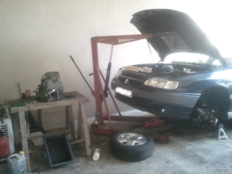

pas chaud pour faire un portage sur le berceau , pour en etre a mon troisième de changé , je pense que le berceau n'est pas fait pour supporter une grosse charge sur un point
la solution du positionnement de la chandelle sur le gros goujon du berceau me parait etre la meilleure position mais pas sur les vis de triangle , j'en ai vu un berceau plié a cet endroit
Avis meilleur positionnement de chandelles Wp_20142

Bien souvent, et surtout si ça doit durer un certain temps, je lève en positionnant.le  cric sous le triangle ( au plus près de la roue, et avec une cale en bois pour que ça ne ripe pas), et je positionne les chandelles sous les plots qui sont tout à fait capables de supporter la charge.
On voit bien la chandelle en arrière de la roue :
Avis meilleur positionnement de chandelles 2012-010
