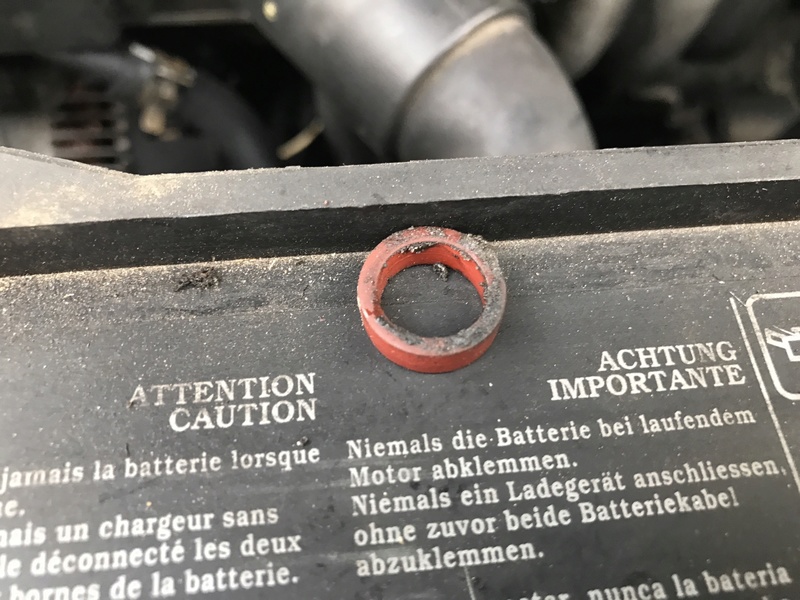

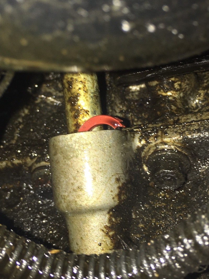

| Bonsoir, Sur la Safrane 2.5 20v d'un ami, j'ai remarqué aujourd'hui une importante fuite d'huile à l'avant du moteur. Je pense que le souci vient d'un joint du puits de jauge   C'est ce joint ?  _________________  R25 V6T 182ch*R25 TXI Albertville*R25 V6i Limousine*Safrane 2.2dT RXT*Safrane 2.5 20v RXT* Mazda MX3 V6*Audi S8 360ch | |

| C'est bien ce joint, il est carrément disloqué.
étonnant car ce n'est pas la partie mobile de la jauge | |

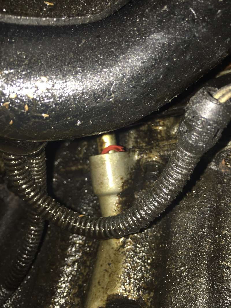

| J’avais changé le joint sur celle de l’ami. Ainsi que la mienne :  Le nouveau joint de chez Volvo :  L’ancien joint  Référence Renault 7430637865 Référence Volvo 30637865 Je vous conseil d’aller chez Volvo. Vous en aurez 2 pour à peine le prix d’un chez Renault  _________________  R25 V6T 182ch*R25 TXI Albertville*R25 V6i Limousine*Safrane 2.2dT RXT*Safrane 2.5 20v RXT* Mazda MX3 V6*Audi S8 360ch | |
