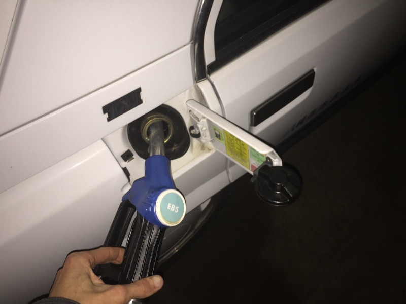

 Nombre de messages : 57257 Age : 32 Localisation : Finistère Vos autos : R25 V6 Turbo 182ch 13/03/1989 + Safrane 2.5 20V RXT BVA GPL 19/12/1996 + R25 V6 Injection 2.7 Limousine 27/02/1986 + R25 TXI Albertville 09/01/1992 + Mazda MX3 V6 31/12/1992 + R25 V6 Injection 25/07/1991 + Audi S8 4.2 V8 360ch 17/12/1999 + R25 Turbo DX 1992 + Safrane 2.5 20v RXT Bva 28/03/1997 Date d'inscription : 01/07/2005
 | Sujet: Re: Echappement qui "pue" un peu lol Mer 28 Oct - 18:35 | |
| Quand je roulais à l'essence SP95/98 avec ma TXI, ça me choquait pas plus que ça. Maintenant avec l'ethanol, aucun moins de souci d'odeur  _________________  R25 V6T 182ch*R25 TXI Albertville*R25 V6i Limousine*Safrane 2.2dT RXT*Safrane 2.5 20v RXT* Mazda MX3 V6*Audi S8 360ch | |

| Je devrais essayer l'essence de haricot lorsque je suis pressé, comme ça la route serait toute à moi !  A Bertrand : Pour rouler à l'éthanol avec ta TXI, as-tu fais des modifications ? Est-ce qu'il faut faire un dosage, ajouter un produit ? Il parait que ça consomme un peu + mais que c'est toujours avantageux au niveau du budget ! | |
 | Sujet: Re: Echappement qui "pue" un peu lol Mer 28 Oct - 20:12 | |
| Je consomme entre 8 et 10L/100km à 0.53euros le litre  100% E85. J'ai débranché la prise de la sonde de température d'air. Et y mettreune résistance 20 Kohms sur la prise du capteur. J'ai eu 10 résistances pour 1euro dans une boutique de réparation hifi ...   Et pose d'un régulateur de pression d'essence de 4Bars au lieu de 3 d'origine. Visuellement, c'est le même :  Sur Ebay dans les 20euros Elle est plus souple à la conduite. Le cout au kilomètre est de 4.5 euros les 100km. Soit un diesel qui fait 4L/100 + ou - _________________  R25 V6T 182ch*R25 TXI Albertville*R25 V6i Limousine*Safrane 2.2dT RXT*Safrane 2.5 20v RXT* Mazda MX3 V6*Audi S8 360ch

| Merci pour ces précieuses infos !  Au final, pas de risque pour le moteur (usure, joint etc.) ? Donc si dès demain je débranchais la sonde (qui est neuve)  en mettant la résistance de 20 Kohms et en plaçant un nouveau régulateur de pression d'essence à 4 bars, si je fais le plein complet (alors qu'il me reste environs 20 litres de SP98), ça ne posera pas de problème dans le réservoir ? Je pense que je vais tenter l'expérience. | |
 | Sujet: Re: Echappement qui "pue" un peu lol Mer 28 Oct - 20:29 | |
| Aucun souci  + d'un an que je roule au E85 et plus longtemps avec la 2.5 20v de la Safrane. Le régul :  Juste une petite modification, le diamètre pour le clipser dans la rampe est plus gros sur le nouveau que sur l'ancien : (près du joint)  J'ai juste passé un petit coup de Dremel :  Je n'ai pas rebranché la durite de dépression dessus. J'ai bouché le bout de la durite souple. Et tu peux remplir le réservoir   _________________  R25 V6T 182ch*R25 TXI Albertville*R25 V6i Limousine*Safrane 2.2dT RXT*Safrane 2.5 20v RXT* Mazda MX3 V6*Audi S8 360ch | |
