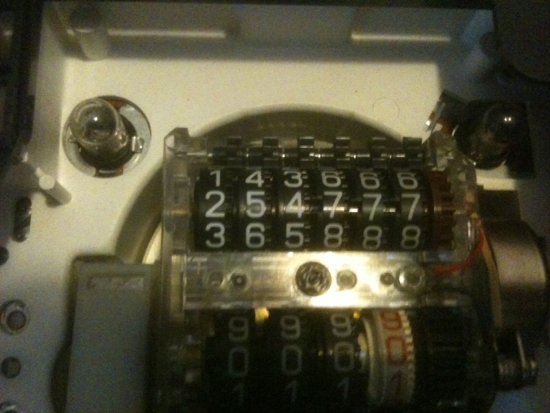

Alors samedi tantôt, démontage du TDB de la TDX que je désosse pour le mettre dans la mienne, voici le kilométrage qu'avais cette 25 :
Compatibilité entre compteur phase 1 et phase 2 Img_1213
Cela n'a pas été trop compliqué à démonter, de la patience et minutie il faut!

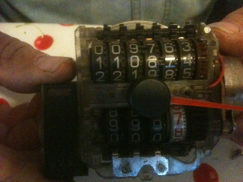

Sinon, voici le premier compteur de ma 25, que le propriétaire avait démonté, pour le remplacer par un autre, qui s'est arrêté également, on s'est entrainé sur lui pour changer le kilométrage et voir le fonctionnement :

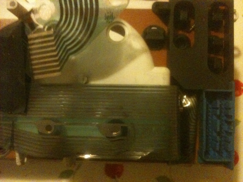

En fait, la seule différence que je note entre un compteur de phase I et celui de phase II, c'est ça:
Compatibilité entre compteur phase 1 et phase 2 Img_1215
5 broches en phase I pour le bus qui arrive dessus, et 8 pour le phase II.
