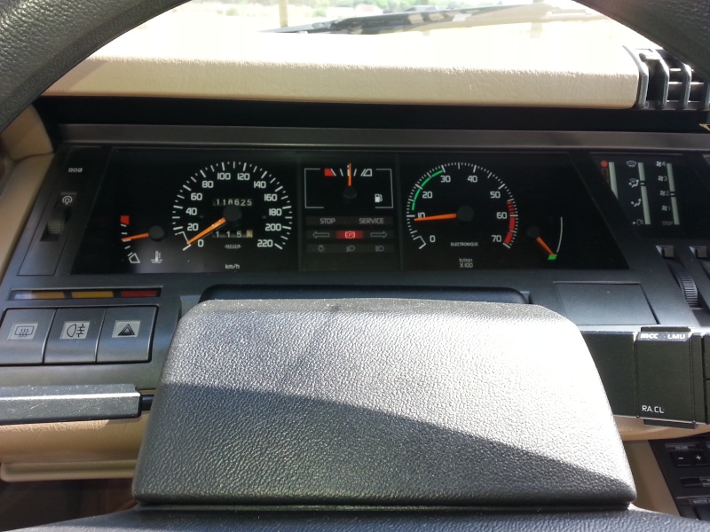

hello,
alors, sur la mienne
le ventilo ,tourne une 1mn25 et se remet en route après environ 1mn30
en pleine chauffe
Ventilo 20151010
action du ventilo: refroidi
Ventilo 20151011
si non change ton calorstat a la sortie moteur!     Ventilo Moteur10
voila a toi de faire Wink
