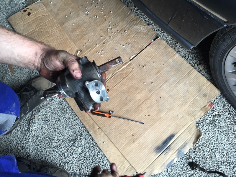

 | Sujet: Re: Plus de direction assistée Safrane 2.5 20v Mer 14 Oct - 19:13 | |
| Bonsoir  Je n'ai pas de défaut de Dav au tableau de bord  Pour ma part, nous avons été autour aujourd'hui avec Olivier56. Changement du système de Dav sur la crémaillère et toujours pareille. Donc nous avons débranché les durites de la pompe et moteur allumé, la pompe de DA ne donne rien du tout. Demain je me renseigne du prix d'une pompe en échange standard. Merci en tout cas pour ton message     Nous aurions du tester si il y avait de la pression sortie de pompe _________________  R25 V6T 182ch*R25 TXI Albertville*R25 V6i Limousine*Safrane 2.2dT RXT*Safrane 2.5 20v RXT* Mazda MX3 V6*Audi S8 360ch | |
