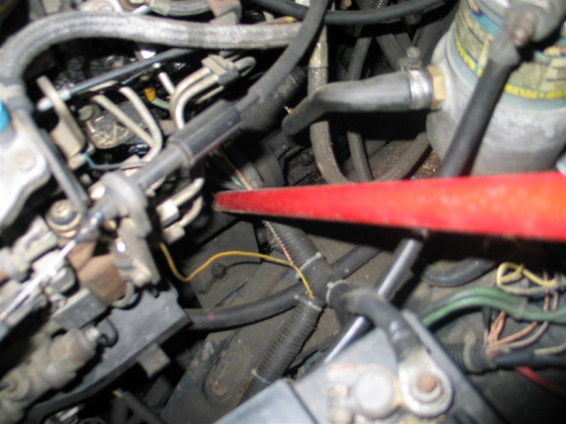

| Ça peut être des charbons collés qui sont proches de leur fin de vie : Pour cela, il faut taper avec amour sur le démarreur avec une barre de commande de cri hydraulique attention de ne pas toucher la cosse qui amène le 12 volts directement de la batterie car risque de feu d'artifice assuré. Au paravent il existait un kit de jeux de charbons et paliers bronze pour rénover les démarreurs de marque "carbone lorraine" mais s'était avant !! Il fallait un fer à souder super puissant.  | |
