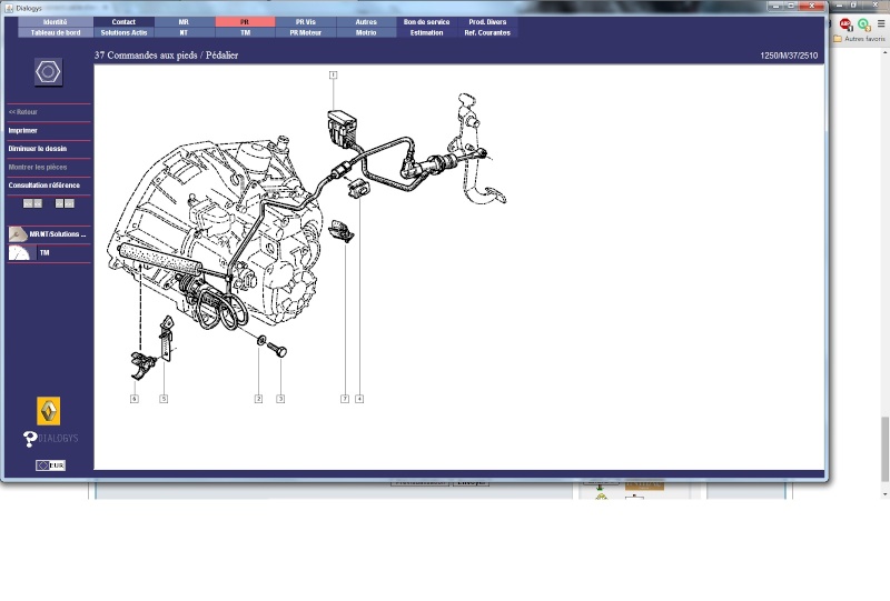

MessageSujet: Re: remplacement cable d'embrayage v6 ph1   remplacement cable d'embrayage v6 ph1 EmptyJeu 2 Juil - 18:44
Je ne sais pas si tu arrives à voir la pièce hs sur ce schéma :
remplacement cable d'embrayage v6 ph1 Embray10
MessageSujet: Re: remplacement cable d'embrayage v6 ph1   remplacement cable d'embrayage v6 ph1 EmptyVen 3 Juil - 9:03
quelques news, j'ai tenté de jouer les MacG mais mon système ne fonctionne pas. en fait j'ai coupé une gaine de vélo le câble enroulé"le collet" sur l'ergot de la pédale et fixé le tout sur la biellette de l'émetteur d'embrayage avec des serres câbles mais malheureusement la pression de débrayage est trop forte et le "collet" se trouve déporté.
je vais essayer avec un collier de plomberie la biellette viendrait s'emboiter dedans puis sertie avec 2 rivet pop et maintenue latéralement par un serre-câble. on verra bien. Question
Merci Bertrand pour le schéma mais je ne vois pas la pièce, alors je crois quelle doit faire partis de l'émetteur.j'ai fais des photos mais je n'arrive pas a les insérer.
a suivre.

MessageSujet: Re: remplacement cable d'embrayage v6 ph1   remplacement cable d'embrayage v6 ph1 EmptyVen 3 Juil - 9:18
Forcément, ..... le pédalier est un pédalier pour commande par câble Wink
Alors Bertrand, un coup de mou hier soir ? ? ? lol! lol!
Regarde donc là :
remplacement cable d'embrayage v6 ph1 Pydali10
MessageSujet: Re: remplacement cable d'embrayage v6 ph1   remplacement cable d'embrayage v6 ph1 EmptyVen 3 Juil - 11:54
Pourquoi un coup de mou ? lol!
J'ai juste posté ce schéma si au cas où la pièce hs était dessus Wink
