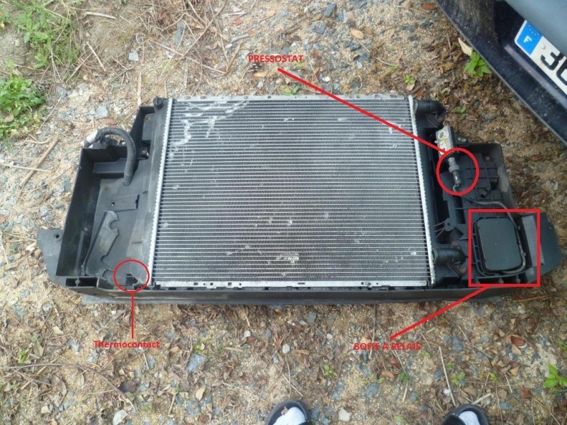

Après, tu as ça en main :
surchauffe 2.2dt Clim-s10
