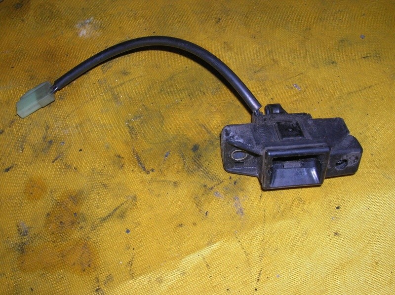

Salut,je viens de remarquer que la serrure du hayon se deverouiller quand elle voulait.
Un de ces 4,elle ne va plus vouloir du tout a mon avis...
Quand j appuis sur la clé,je sent que ca essaye de deverouiller mais ca ne deverouille pas.
L anneau de la gache bouge,est-ce normal?
Est-ce que je peux mettre du degrippant,si oui,a quel niveau?
Est-ce que c est cette serrure qui fatigue?
Serrure hayon se deverouille quand elle veut. _5710
Ah moins que ce soit ce moteur qui fatigue?

Salut Smile
Je peux plutôt au moteur ou la tringlerie.
L'ancien propriétaire avait monté un moteur neuf ?

Oui moteur neuf,la,il vient de me dire que ca serait cette piece donc surement ce que tu appelles la tringlerie.

Oui essayes de mettre du wd40 Smile

Tu as juste un cache clipser en plastique quand tu ouvres le coffre. Même type de cache que pour avoir accès aux ampoules des feux du hayon.

je remonte ce post car depuis qq. temps, mon coffre ne s'ouvre qu'aléatoirement avec la télécommande...et quand il le fait y'a un bruit grinçant bizarre....J'ai démonté le cache, mis du W40 un peu partout, mais ça fonctionne toujours aussi mal...par contre j'ai remarqué que ça force à l'intérieur du boitier noir, qui doit être le moteur, quand j'actionne la télécommande..il clique, mais la tige plastique noire de ce moteur, qui doit tirer la tige métallique..ne coulisse pas ou très mal....C'est un peu confus Embarassed Embarassed
En plus, je suis pas arrivé à le retirer ce P... de moteur...j'ai l'impression qu'il est riveté sur le coffre....est ce que quelqu'un peut me dire si il se retire et comment...j'ai vu un post en cherchant ou Bertrand à mis une photo de ce moteur démonté..;donc c'est possible....Mais comment??????
et est ce que ça vient vraiment de là....
quand je fait la manoeuvre manuellement, avec la clé, pour le fermer il me faut forcer anormalement sur la clé pour la tourner......
