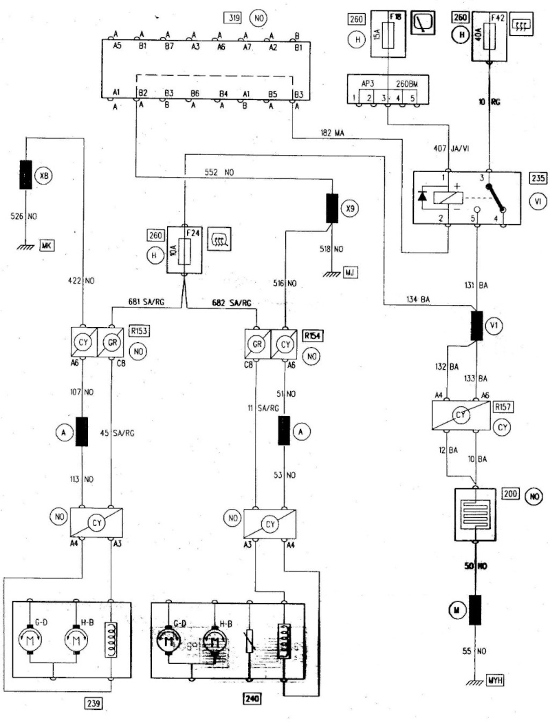

-Je poste ci après le schéma électrique du recueil du millésime 2000 : je suppose qu'il ne doit pas trop y avoir de différence pour les millésimes antérieurs !
Lunette AR ne désembue plus 1_102411
-200 est le repère de la lunette arrière dégivrante lorsque la commande est actionnée comme le relate Bertrand : à ses bornes si tout est en ordre : on doit y trouver 12 volts.
- Tu n'as pas encore de multimètre pour le vérifier. Mais si tu possèdes déjà une ampoule de 12 volts avec son culot et les deux fils qui relient les extrémités de son filament, tu peux déjà te rendre compte si celle-ci reliés aux fils d'alimentation de la lunette dégivrante :
1-s'allume correctement comme si elle était alimenté dircetement par la batterie (donc il y a du 12 volts). La télécommande pourra être mise hors de cause, et le problème se situe en aval (coté lunette dégivrante.
2 -pas du tout (donc 0 volt) la télécommande est déjà en cause.
3-ou faiblement (donc une tension comprise entre 0 et 12 volts) la télécommande est en cause sûrement par un problème de résistance de contact dans le circuit électrique.
-L'idéal étant de possèder un multimètre même tout simple et pas très cher à aiguille.
- Si la normalisation des couleurs des fils électriques est semblable à celle des R25 alors les fils NOIR sont reliés à la Masse ou à la borne négative de la batterie

Il faut que je vois si j'ai une ampoule de 12v, mais ai-je bien compris : le test est à faire au niveau des soudures sur la lunette dégivrante? Car à un moment tu me parles de gaines (j'imagine que c'est celle en haut à gauche du hayon), et à un autre moment tu parles de problème en aval c'est à dire dans la lunette arrière, or en aval des soudures, il n'y a plus de connections (à moins que tu ne parles des faisceaux électriques de la lunette?)
