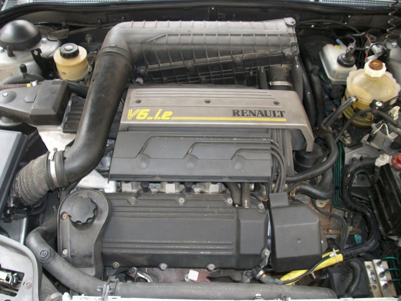

Le mien c'est celui la:

twingo-safrane
twingo-safrane
Nombre de messages : 1437
Localisation : Elsass
Vos autos : Avant, safrane 2.0 RXE mod 97 aujourd'hui, safrane 2.5 RXT mod 2000 et maintenant , tant tant tant une initiale
Date d'inscription : 21/02/2008
Problème injection. Empty
MessageSujet: Re: Problème injection.   Problème injection. EmptySam 20 Déc - 17:35
ben celui là, moi save pas, sorry, je sais pas pourquoi je suis parti dans le 2.5 voulvou. l etien étant le 3.0l prv de la v6 baccara Sad
MessageSujet: Re: Problème injection.   Problème injection. EmptyDim 21 Déc - 11:14
Pareil lol!
Tu dois avoir ce type de vanne sur le V6 3.0 aussi. Smile
