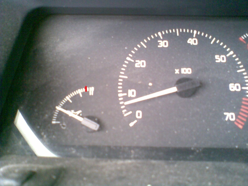

Ce matin à la mise en route du moteur, j'ai eu comme un léger cognement et tremblement pendant quelques secondes.
Je trouve la pression d'huile élevée par rapport à d'habitude. Ci joint une photo: l'aiguille indique le niveau habituel, la marque rouge, le niveau depuis ce matin. Le moteur est un 2.0l 16 v
Cognement + pression d'huile 2_0_es10
Merci d'avance de vos réponses.

Tu parles bien de la pression d'huile et non l'indication de niveau d'huile ? L'indication de niveau d'huile est présente pendant quelques secondes puis l'aiguille indique la pression ensuite.
De quand date ta dernière vidange ?

Merci de ta réponse Bertrand. Oui,c'est bien la pression d'huile dont il s'agit. Entre le ralenti et quand je roule, il y a une différence de 1 ou 2 traits. La dernière vidange date d'à peine 5000 Kms.

Clapet de décharge de la pompe à huile bloqué en position fermé ...... et donc surpression d'huile.

ton trait rouge,c'est la ou se situe l'aiguille au démarrage?
en commançant a rouler tranquille,celle de ma 2.2dt monte presque aussi haut quand il fait froid,mais au bout de 500m,elle baisse progressivement a régime stabilisé pour ensuite se retrouver au 3/4 a peu près
t'a mit quoi comme viscosité d'huile a ta précédente vidange? de la 10w40?

Alors moteur éteint et après extinction de l'indication du niveau d'huile, l'aiguille est au max.
Ce matin, la pression éteint au niveau 3/4, donc plus basse qu'hier, c'est déjà ça.
L'huile est de la 10w40.

moteur chaud au ralentie,elle se situe ou l'aiguille?

Hier trait rouge, aujourd'hui trait bleu.

ah oui,la y'a un soucis......
a chaud,ton aiguille devrait etre comme sur la photo meme un poil plus bas.
la en gros a chaud,t'a une pression de 8.5b,c'est énorme
faut intervenir et vite sinon tu va flinguer quelque chose
je te conseillerait bien une vidange avec filtre neuf,mais a mon avis.....
faudrait pas que le by pass du filtre soit bloqué,c'est tellement con des fois

La 2.5 20v a une pression plus élevé que la 2.2dT mais de la à monter si haut ... Ce n'est pas normal. Au ralenti du moins. En roulant sur route / autoroute, normal que la pression remonte.
