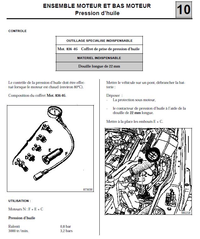

J'ai recu le testeur de pression d'huile, au moins on va etre fixé :
Voyant d'huile allumé : problème de compression 2.5 20V - Page 5 40744120150317154453
Donc d’après ce que j'ai compris l'embout pour la Safrane c'est celui la de 18mm :
Voyant d'huile allumé : problème de compression 2.5 20V - Page 5 80408620150317154758
Et je branche le testeur de pression d'huile a la place du pressostat d'huile qui se trouve a l'avant du moteur ? Mais je le branche a chaud ou a froid ? Merci Mr. Green
Voyant d'huile allumé : problème de compression 2.5 20V - Page 5 Empty

Regarde :
Voyant d'huile allumé : problème de compression 2.5 20V - Page 5 Pressi10

Merci Smile
Ah je pensais que le pressostat d'huile était accessible sans lever la voiture ... Mr. Green

Alors c'est bon je pense que c'est bien le pressostat d'huile que j'ai trouver, voila une photo :
Voyant d'huile allumé : problème de compression 2.5 20V - Page 5 20150310
Mais la douille de 22mm que j'ai est trop courte ca passe pas donc j'irais chercher une douille longue demain. Very Happy

Oui, c'est ça ....... le fait de lever la voiture et de déposer la plaque sous moteur, c'est pour récupérer l'huile qui pourrait couler Wink

Bonsoir, alors j'ai pris une douille a injecteur est parfaite pour ca.
J'ai bien réussi a retirer le pressostat d'huile mais c'est peut etre débile mais je n'arrive pas a trouver le système pour visser le manomètre sans le faire tourner dans tout les sens ce qui rend impossible vu ou est placé le trou. Mr. Green
Voila la valise du manomètre :
Voyant d'huile allumé : problème de compression 2.5 20V - Page 5 150324084856688469
La vis pour la safrane est celle entourée en jaune mais je ne sais pas a quoi la brancher car si je la visse sur le moteur ca m'a l'air compliqué de vissé le manomètre directement comme ca. Confused

Bonsoir, alors j'ai mesuré la pression et elle est restée constante que ce soit au tableau de bord ou sur la manomètre donc c'est bizarre ...
Part contre elle fait un bruit de claquement :
http://fr.tinypic.com/r/11h5sv7/8
Ca ressemble a un bruit de poussoir hydraulique non ? Mad
