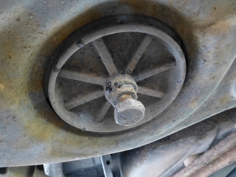

| Bonjour à vous toutes et tous, Voilà ce que possède ma Turbo Diesel :  A+ looping71600 | |

 | Sujet: Re: comment changer les ressort d'amortisseur arriere sur une r25 tdx Mer 1 Mar - 9:55 | |
| C'est réglable sur la tienne ? Je veux juste ajuster la hauteur de caisse. Je ne veux pas non plus avoir un effet 4X4  _________________  R25 V6T 182ch*R25 TXI Albertville*R25 V6i Limousine*Safrane 2.2dT RXT*Safrane 2.5 20v RXT* Mazda MX3 V6*Audi S8 360ch | |
 | Sujet: Re: comment changer les ressort d'amortisseur arriere sur une r25 tdx Jeu 16 Mar - 9:21 | |
| Bonjour à vous toutes et tous, Voici trois autres photos : oui à priori ça doit être réglable après dé-grippage du système vis écrou.    A+ looping71600 | |
