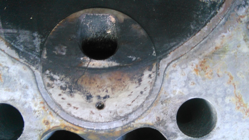

|  voilà des news, il y'a quelques temps on a fait sauter la culasse. Voilà l'etat du JT.... | |

|  et l'etat des préchambres... Par le biais dune connaissance je vais essayer de la faire tester pour pas trop cher. Et on verra ! ... | |

| Salut perso l'état des préchambres ne m'étonne pas du tout très courant sur ce moteur et la sur la photo au dessus ce sont de petite fêlure. | |

| pour les pré chambres fissurés,aucun soucis,c'est trés courant sur les vieux diesel,et ça ne pose aucun soucis | |

 même problème concernant les fissures sur la courchevel du beau père. RAS depuis un ans | |
